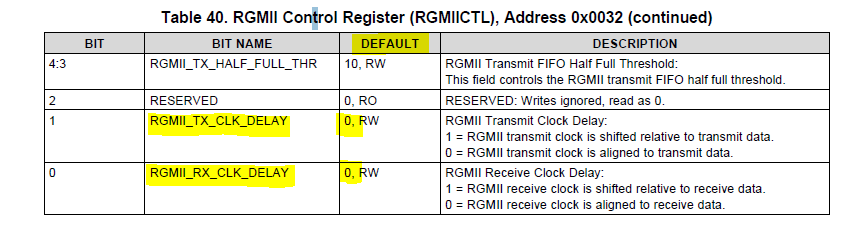

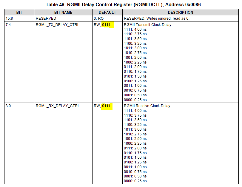

我想确认 DP83867IS 的 TX/RX 时钟偏斜自举和寄存器关系。
数据表显示 RGMIIDCTL (0x0086)中 RGMII_TX_DELAY_CTRL 和 RGMII_RX_DELAY_CTRL 的默认值均为0111。
RGMII_TX_CLK_DELAY 和 RGMIICTL 中 RGMII_RX_CLK_DELAY 的默认值都为0。
但是、我认为所有这些位字段的默认值都应由时钟偏移自举进行绑定。
就像模式3 (1n)为 TX 设置一样、RGMII_TX_CLK_DELAY = 1、RGMII_TX_DELAY_CTRL = 0011。
这是我的理解是否正确?
此外、如果模式5 (0n)为 TX 设置、我认为 RGMII_TX_CLK_DELAY = 0。 在本例中、RGMII_TX_DELAY_CTRL 的值是多少?

    您好、Oba、
    这些由两个配置寄存器控制。
    应使用第一个 RGMII 控制寄存器配置延迟模式或对齐模式。 然后应使用 RGMII DLL 控制来更改数据和时钟之间的偏差。

    我的问题是、TX 和 RX 时钟偏斜可通过 RGMII 时钟偏斜 TX/RX 自举进行配置。
    我认为这个自举配置会影响 RGMIIDCTL (RGMII_RX/TX_CLK_DELAY)和 RGMIICTL 的默认值。
    但数据表显示、这两个值都具有固定的默认值、如下图所示。 我认为这些位字段的默认值应该是"捆绑"的。
    你怎么看?
    OBA
    您好、Oba-San、
    感谢您的观看。 我们将记下这一点、并将其添加到下一版数据表中。
