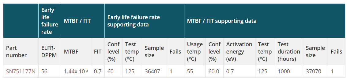

我仍然无法完全理解如何使用 FIT 计算器。 有三个输入项:应用温度、质量温度、DPPM、如下所示。
应用温度是选择要输入的环境温度。
我想、质量温度 低于测试温度、125C。 我的理解是否正确?
我们应该将什么数字输入 DPPM 中? 高于 ELFR-DPPM 还是使用 DPPM 样本大小的分频器?
请让我再问一个问题。 会议级别为60%。 还有90%。 用于计算 FIT 的60%中等数值吗? 90%的目标是什么?
渡边俊弘
    Watanabe-San、您好!
    对于有关温度变化 FIT 计算器的第一个问题、您应使用标记为"早期故障率支持数据"的数据。 在这种情况下、这意味着鉴定温度为125 C、DPPM 为56。
    有关 DPPM 估算器的第二个问题-此工具可与任何数据集一起使用、 只需执行所需的统计分析、即可将给定样本大小下的故障数外推至给定置信区间下每百万个故障数(即使用奇方分布函数)。 如果使用 ELFR-DPPM 数据进行此操作、则会在器件的可靠性表中报告 ELFR-DPPM 值(在本例中为56)。 如果您使用 MTBF/FIT 支持数据、则可以估算每运行1000小时的 DPPM。
    现在这更有意义吗? 如果您有其他问题、请告诉我。
