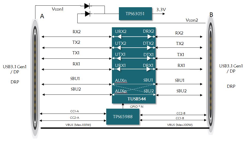

TPS65988适合此项目吗? 该项目还有其他更小的解决方案吗? 对于该项目、Tps65988过大。
项目名称:100W 的 Type-C 转 Type-C 有源电缆
方向:信号和电源的双向通信;
最大功率传输:100W
信号类型:DP/USB3.1 Gen1
A/B 连接器类型:DRP
TAM:400KU/Y
有关详细信息、请参阅附件。 谢谢。
    您好、Songzhen、
    TPS65988是当前唯一可用的双端口 PD 控制器。 但是、它不支持您在此图中突出显示的 PD 电源直通。 我认为 TPS65988不会在应用中工作。
    Eric

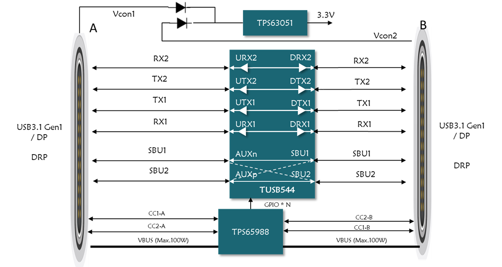

    尊敬的 Eric:
    在我与客户沟通后、电源线直接连接。 PD 控制器的电源通电已消失。 有关详细信息、请参阅下面的方框图。
    对于该项目、TPS65988只需处理 CC 信号和转接驱动器方向控制。
    TPS65988能否满足要求? 您对此项目还有其他建议吗?
    谢谢你
    郭松珍
    您好、Songzhen、
    TPS65988是一款双端口 PD 控制器。 此 IC 完全不能在电缆中工作。 以这种方式使用 TPS65988将不起作用。 遗憾的是、我们没有能够满足您需求的 IC。
    Eric
