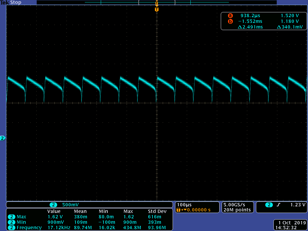

我在上一篇文章中在上述链接中看到、断电模式期间输出端没有信号。 然而、在我的电路板上、当差分输入信号为0V 并且断电模式被激活时、我在输出上获得一个波形。 这是否符合预期? 我认为在断电期间、不应在输出上获得任何结果。 我需要确保当输入无信号时、输出不应切换或提供任何输出。 是否有人可以向我提供一些有关此方面的信息? 谢谢。
    观察到该波形时、输出负载是多少?
    用于进行测量的探头模型是什么?
    谢谢、此致、
    Lee
    探测此波形时不加载输出。 用于测量的探头模型是 Tetronix TPP1000 1GHz 无源探头。
    输出端是否连接了100欧姆端接?
    此致。
    Lee

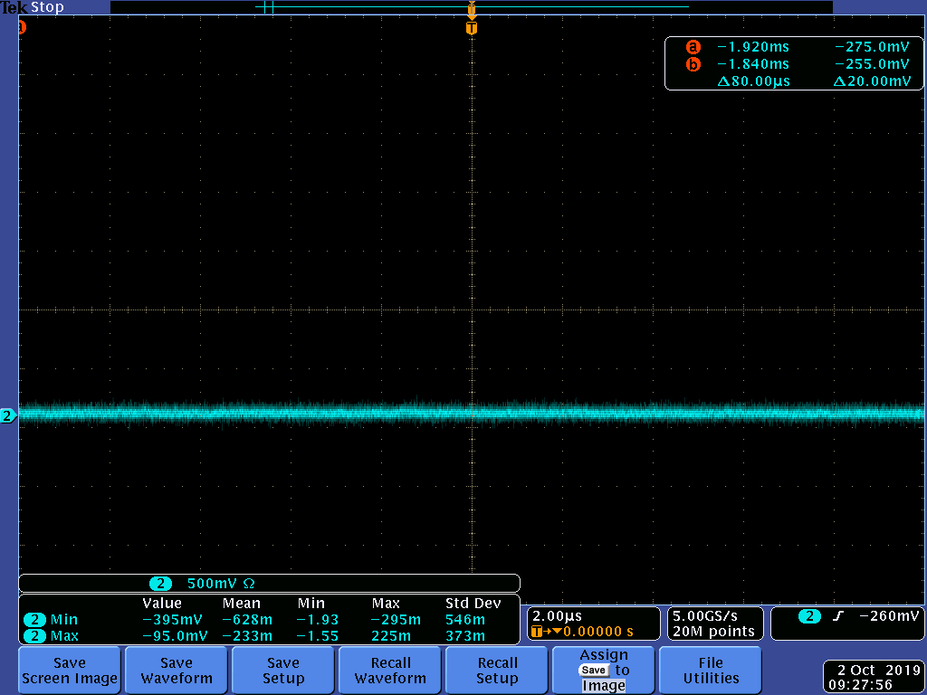

    输出端未连接100欧姆端接。 上一个波形是信号一侧的探头。 因此、我尝试使用差分探针以差分方式探测信号。 这是我得到的波形。 对于断电模式、如果在一侧进行探头、OUT+和 OUT-将分别具有信号、这是预期的结果。 但是、当以差分方式进行探头时、它实际上会相互抵消并获得0V? 断电模式无法阻止信号输出到 OUT 引脚? 谢谢。
    这些器件的输出预计会出现100欧姆的终端电阻。  如果没有端接、共模电压将随测量值的变化而变化。
    Lee
    我认为 IC 本身已经在内部以100欧姆的电阻终止输出。 为什么我仍然需要使用100欧姆端接输出? 我已经尝试使用有源探头探测信号、现在信号看起来还可以、没有生成周期性波形。 这是因为无源探头的阻抗为1MHz、在这种情况下会导致阻抗不匹配? 谢谢
    输出确实具有100 Ω 的内部阻抗、但它还需要外部负载来产生~ 1.2V 的正常输出共模电压
    我不确定为什么使用有源探头会停止此输出共模移动。  我的有源探头不会停止共模信号。
