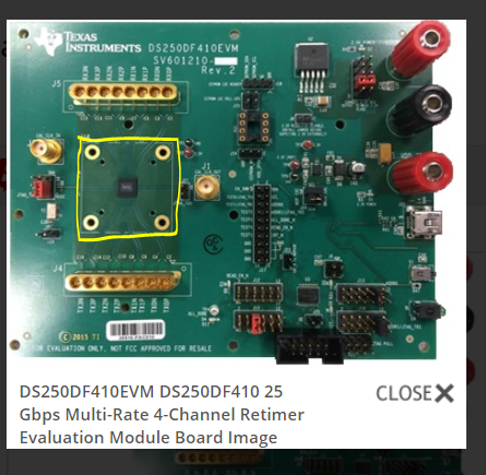

芯片周围有4个孔、我假设这些孔用于散热器、但我找不到任何合适的散热器。
这是这些空穴的应用吗?
如果我想将散热器连接到电路板、您有没有这方面的产品?
谢谢你
Shalom
    应为套接字
    芯片上方的插座? 用于什么?
    它用于插座或焊入芯片
    PCB 设计用于安装螺栓固定式插座或焊接器件。  评估模块板使用焊接方法连接 DS250DF410器件。
