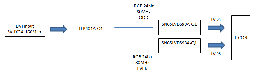

大家好、团队成员
我的客户正在寻找 DVI 到 LVDS 解决方案。 我计划推荐以下模块。 当客户使用2 SN65LVDS93A 解决方案时、SN65LVDS93A 是否需要附加 IC 或配置? 请告诉我以下模块是否存在任何问题。
我检查 了 www.ti.com/.../slla325c.pdf。
Satoshi Yone
    Yon-San、您好!
    您不需要任何其他 IC 或配置(超出参考应用手册中所述的范围)。
