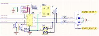

尊敬的 TI 团队:
我们计划在设计中使用 THVD8000、作为 G.hn 2线通信的经济高效替代方案。
在这方面,出现了几个问题。
以下是我们开始时最重要的两个方面:
1) 由于我们的 G.hn 设计(以及 HD-PLC)使用远距离48V 直流电源(略高于)、我们想知道与 EVM 或数据表或设计指南相比、我们是否需要以及如何更改设计。 我们是否需要考虑一些事项? 或者、螺旋设计是否也适用于更高的电压?
2) 很高兴在同一条总线上通过 OOK 与 G.gh 的 OFM 进行通信。 由于我们将以500kHz 的频率运行 OOK、并且 G.hn 使用2-200MHz 的频段、因此基本上应该是可能的。 当我们尝试在同一总线上运行这两个器件时、可以看到 G.hn 通信停止、OOK 不再可靠。 对此有任何建议、或者您是否曾提出过类似的请求?
感谢您提前回答问题。

    1) 我已经了解了您提到的 ACHIGHVoltage 白皮书、我完全同意您的观点、即它对我们来说"有点太高了"。
    此外、我们在54V 直流线路上运行了2个 EVM (修改了;移除了47uF/25V 电容器)、进行了大量实验、至今未发现任何缺点或问题。
    因此、作为一个 CONCLUSIN、以下设置应该对我们有效(它基本上是标准方法、如果我正确的话、你建议的方法)。
    THVD8000侧
    输出 UART3_RS485_A/UART3_RS485_B 连接到 READER_2CON+和 READER_2CON-(OOK 滤波器为 L19和 L20;其他为 G.hn 和 HD-PLC 滤波器)
    2) 在这里、我完全不确定如何处理。
    我可以说、我们可以稍微提升 G.hn 或 HD-PLC 的已用通信频带(可能高达5MHz)、看看会发生什么情况。 当然、这会略微降低通信带宽、但我们可能可以忍受这种情况。
    更有趣的是、OOK 为何会干扰 G.hn/HD-PLC 通信、因为它的"载波"频率远离 G.hn/HD-PLC 的使用频带、且两者的频带滤波器具有非常高的选择性(基本上在 SW 中实现)。 除了用于 G.hn 和 HD-PLC 的芯片制造商之外、没有常见问题。
    那么、它可能是一个更棘手的根本问题吗? 老实说,我有点迷路了…
    另一个信息:G.hn 或 HD-PLC 信号通过直流去耦电容器和线路驱动器/接收器之间的变压器耦合到线路。
    有什么想法吗? 需要更多信息?
    感谢您提前提供反馈。
    谢谢 Alex

    感谢您提供的其他信息-如果您可以使用更高的载波测试 OFM 信号并分享非常有用的结果、因为我认为这至少是您所看到问题的一部分。 您所做的 EVM 修改看起来很好。最重要的是、电容器的额定电压大约是电压的两倍(除非您考虑降额)-但它们是100V 电容器、因此应该可以。 此外、根据 THVD8000所需的数据速率、较低的调制频率也可能有所帮助。 话虽如此、您需要的数据速率是多少?
    您是否在电感器(L19/L20)和输入滤波器/变压器上针对其他信号具有任何示波器快照。 乍一看、我不认为 THVD8000的设置会有太多问题-因为似乎存在过量的电感(这很好-您只是不想超出最小值) 但是、我很想知道 OOK 信号是否会出现任何更高频率的噪声-调制频率的中心频率偏差高达25%、因此在500kHz 时、可能高达625KHz + 30kHz 扩频时钟 -由于  系统中的阻抗不匹配、较低电平的谐波可能仍会出现在目标频带中+潜在的 EMI -因此我非常感兴趣、以查看带宽调整是否在切换。
    此外、您是否确认在未应用 HD-PLC 信号且仅同时出现或 HD-PLC 信号时通信是否正常?  此外、变压器的 L19/L20部件以外的电感器、也可以作为额外的滤波来使用(我问、因为有时我看到耦合电感器是变压器、就像关闭电感器一样) -如果未显示变压器、您可以显示连接、并可能提供器件型号。 此外、还可以获取电感器的值-读取这些值时遇到了一些问题。
    请告诉我、您能否提供示波器截图并回答上述几个额外问题-因为我不太确定问题的根本原因、但我怀疑它可能与 G.hn 信号的耦合相关 THVD8000耦合+与 G.hn 信号频谱相比 OOK 信号较低级别谐波的相对接近度-但我想查看潜在信号、并可能尝试仿真耦合以查看是否存在来自的问题 THVD8000侧。
    最棒的
    Parker Dodson

    以下是您要求提供的一些详细信息:
    关于数据速率,我们可能会生活在38.4kBaud 的状态下,认为500kHz 的载波频率对于数据表的参考是很好的。 此外、如建议的那样、较低的载波频率需要较高的电感值。 由于我们还具有高电流、因此会增加过多的组件成本。
    每一个通信只要在总线上是单独的就能正常工作。 HD-PLC 单独工作、G.hn 单独工作、OOK 单独工作。
    -所有电感器都不是耦合变压器的一部分、只是直流阻断器/描述器。 HD-PLC 和 G.hn 的耦合变压器在另一张纸上是单独的部件。 耦合原理图如下所示、电容值为1nF、变压器类型为#458PT-1566=P3、例如
    - L19和 L20 (SRR1260-121K)具有120uH (OOK DC 滤波器)和1.65A 的最大直流/饱和电流。 L23和 L24的值为22uH (R321和 R322为1.5K)、L22和 L25为1uH。 这是 G.hn 滤波器/直流去耦合(2-200MHz)的滤波器组合。 L21和 L26的值为47uH、是 HD-PLC (2-30MHz)的滤波器/直流去耦组。
    不幸的是,由于时间不够,我没有机会做进一步的测试/实验/评估;)
    希望这对您有所帮助。
    谢谢 Alex

    我有以下几点想法:
    在接收器 A/B 输入之前 但在共享总线上断开的带通滤波器。 这是我们在较高电压实现方案中使用的一种技术-我看不到一个特殊的原因、如果您选择 OOK 频率、这将会是一个超级问题。 该滤波器可调优为更高的品质因数、从而实现更窄的通带。 唯一真正的问题是检测阈值较低、因此您可能不会看到大量改进、但这将有助于为 OOK 数据创建稍微更窄的窗口-如果可能、将 G.hn 频带提升至5MHz 点的水平 也很有帮助。 这可能还有一个额外的好处、就是使 THVD8000收发器节点对 G.hn 源保持"高阻抗"状态。
    2.我对 G.hn 不太熟悉 -您知道这些器件是否存在最小阻抗 w.r.t 接地或最大电流限制吗? 我的问题是、由于 G.hn 在 OOK 运行时关闭通信我想知道当 THVD8000节点主动驱动时、它们是否会导致 G.hn 源出现问题。 与在接收模式下一样、输入阻抗应至少为96K、但在驱动模式下、它更像是有效的10欧姆-并且系统或多或少可以假设它是线性的、因此通过叠加10欧姆的 G.hn 源来加载它 驱动 THVD8000时接地的欧姆节点。 我不知道这是否是驱动程序的问题。
    我认为在串联电容器和为 OOK 频率选择的 THVD8000之间添加一个看起来具有高阻抗的滤波器可能是一个选项、这样节点就不会看起来具有低阻抗-因为这是我现在倾向于使用的滤波器-因为它们是这样的 每项工作都是独立的(即 OOK 在 G.hn 未运行时工作、反之亦然)、而不是在两者都运行时工作、我认为最大的问题是: THVD8000内部滤波器不是很有选择性、可能是 THVD8000驱动时的负载导致了 G.hn 源问题。 升高 G.hn 源频率并添加带通滤波器、a)选择 OOK 频率、b)看起来像是从 G.hn 源接地的高阻抗负载、这有助于缓解这两个问题。
    请告诉我您对这些方法有什么想法、它们是否符合您的总体设计目标/计划!
