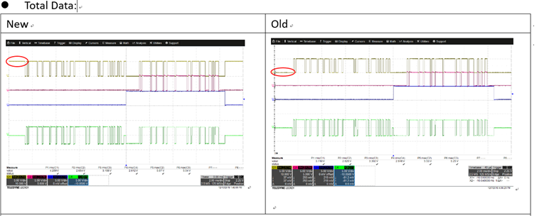

大家好、客户对 SN65HVD3082EDR 和 MAX1483ESA+T 进行了性能比较 他们发现 、RS485输出在电压电平的偏执方面的行为稍有不同。

    在这个初始期间、总线上的所有驱动器看起来都被禁用、从而导致总线上的差分电压电平接近0V。由于 HVD3082E 特有内部失效防护偏置、它将把这个0V 输入解释为 RXD 上的一个逻辑"高电平"。 MAX1483未指定任何失效防护偏置、因此0V 输入会导致未定义状态(因为输入介于最小和最大接收器开关阈值规格之间)。 在这种情况下、该 IC 似乎是为了响应0V 输入输出低电平、但其他 IC 可能会输出高电平。
    如果您希望两个器件的运行方式相同、则需要确保差分信号始终高于或低于接收器阈值范围。 对于 RS-485总线、通常通过在 A 线路上添加上拉电阻和在 B 线路上添加下拉电阻来实现。 即使总线空闲、这也能在 A 和 B 之间提供较小的差分电压、因此所有接收器都将其解释为高电平。
