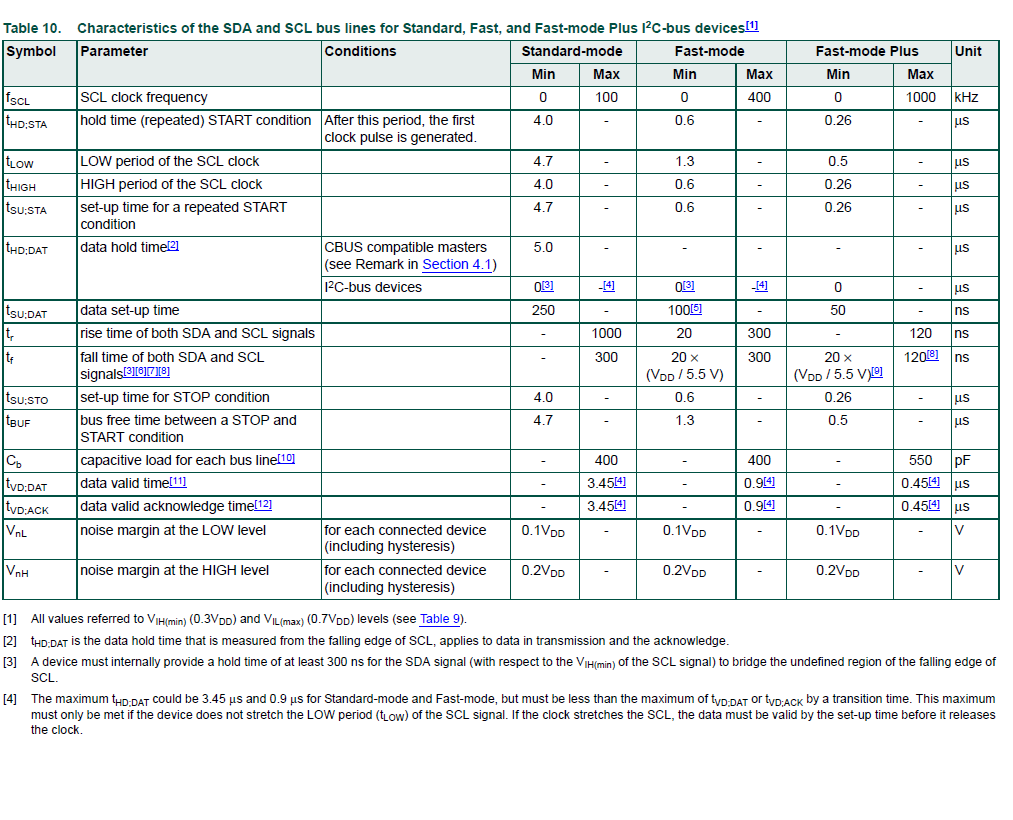

我在使用 TCA6418e 时遇到 I2C 测量问题。
根据数据表、在快速模式下运行时、I2C 的最小下降时间应大于20+0.1Cb ns。
不过、我们的测量值大约为12ns 至14ns、比规格更快。
结果不符合时、会产生什么影响?
    你好、AJ、
    这是指 I2C 标准指定下降时间的旧方法。  如果您查看当前的 I2C 规格、请参阅以下内容:
    下降时间为12-14ns 是可以的。
    -弗朗西斯·胡德
