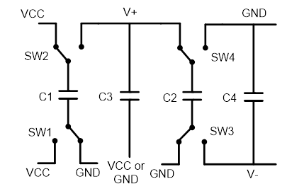

我们的客户正在研究选择 MAX3221数据表第13页中提到的电容器 C1、C2、C3和 C4。
[问题]
当 Vcc = 3.3V 或5.0V 时、分别向 C1、C2、C3、C4的两端施加多大的最大电压?
M. Tachibana
    您好、Masanori、
    这些电容器是电荷泵的一部分、可为驱动器生成输出电压。 "飞跨"电容器 C1用于为 V+充电。 反相电容器 C2将 V+反相以对 V-进行充电。 C3和 C4是储能电容器、当 C1和 C2发生开关和充电时、可保持充电 V+和 V-。 请参见下图。
    在开关期间、每个电容器通常应看到如下所述的电压:
    C1:VCC 至 GND (5V 或3.3V)
    C2:V+至 GND  (5.4V 典型值)
    C3:V+至 GND  (5.4V 典型值)
    C4:GND 至 V-  (5.4V 典型值)
    外部电容器的额定电压应至少为10V (建议接近16V)、以应对差异和噪声。
    请告诉我这是否有意义。
    Eric

    您好、Masanoroi-San、
    V+和 V-保持用于驱动器输出的电荷、其典型值为+-5.4V V+和 V-上的值可能略高。 数据表中未指定最大值、但理论上电荷泵可以将最大电压振幅推至相对于 GND 为2*Vcc。
    Eric
