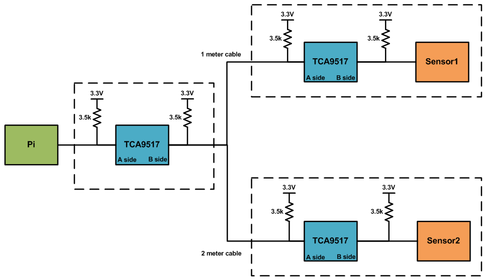

    如果电缆距离不是很长、我们可能可以使用标准 I2C 缓冲器来实现这一点。 我会说 TCA9517会实现这一目的。
    注意:我省略了该图中必需的上拉电阻器。

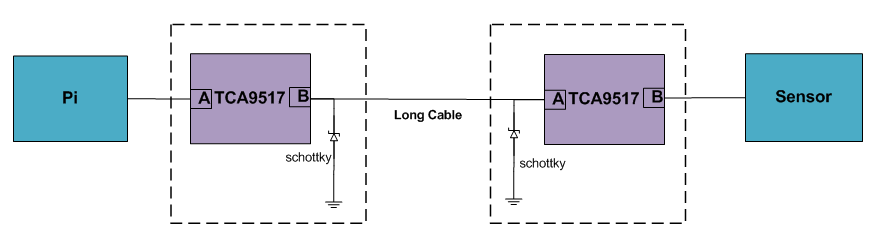

    为了确保此器件正常工作、您需要确保此器件的 B 侧未相互连接。 如果由于电缆的寄生电感而产生巨大的负过冲、我还建议您至少在电路板上放置一个肖特基二极管的槽。 schotkyy 二极管有助于限制负摆幅并防止器件损坏。
    -Bobby
    您好、Bobby、
    "您期望的最大距离是多少?"
    一个传感器1米、另一个传感器2米
    "哪种电缆(5类?)?"
    是的
    Raspberry PI 使用3.3V
    "注意:我省略了该图中必需的上拉电阻器。"
    Raspberry PI 将具有内部上拉电阻器?
    您能否提供1米和2米的上拉电阻计算结果?
    -Jai Kumar。
    Jai、
    假设总线电容约为~220pF (每米52 (3),每 TCA9517 (3x) 10,每连接(3x) 10)。 电缆侧的等效电阻最大值需要约为1600欧姆、最小值需要1000欧姆、因此在这两个值之间、我们可以使用三个3500欧姆电阻器来提供1166欧姆的等效电阻。
    假设主器件/从器件之间的总线电容约为30pF、则主器件/从器件之间的上拉电阻器的值可高达约11k。 我也会在这些上选择3.5k 欧姆。
    "Raspberry PI 将具有内部上拉电阻器?"
    可能是10k,因为电缆将引入传播延迟,我建议绕过它将会有一个更强的上拉电阻,以尽量减少延迟。
    我在上面的计算未考虑这种设置会引入的传播延迟、这可能会妨碍您实际通信的最大频率。 (您可能无法摆脱400kHz 的干扰、但可能必须将其降低至300k Hz。)
