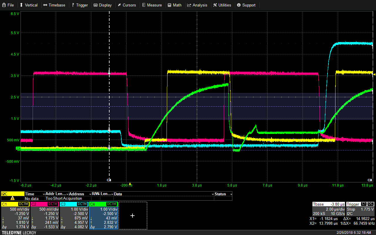

我们的客户从 HDMI1.x 迁移到 HDMI2.x、并将 TMDS361B 更改为 TMDS181。
TMDS181不再执行零电平再生、因此他们选择 TCA9802作为电平转换器(+3V3至+1V8)、还可以实现零电平再生:

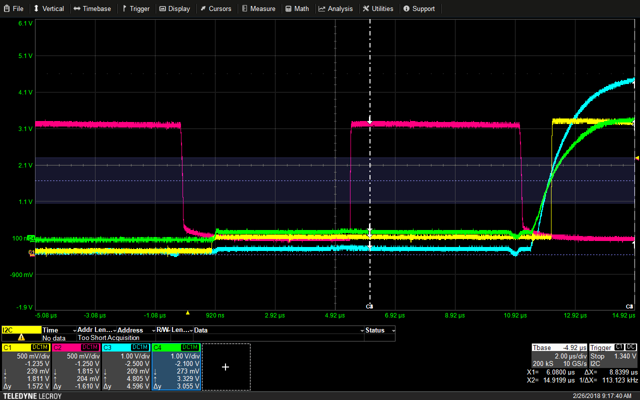

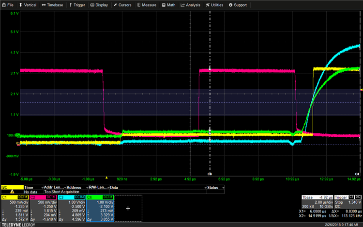

TCA9802可与铜缆完美配合、但在测试光纤电缆时、DDC 线无法连接。 已连接您会看到 DDC 线路的行为:蓝色:SDA@拉电流、绿色:SDA@TCA9802Aside、黄色:SDA@TCA9802Bside、红色:SCL@ TCA9802Bside。
期待您的反馈。
Martin

    TMDS181是否配置为 DDC 嗅探模式? 系统中安装了什么上拉电阻器? 您能否共享 DDC 原理图?
    JMMN
    JMMN、您好!
    感谢您的回答。
    让我看看我是否能获得原理图。
    通常、TMDS 设置为数据表图36中所述的灌电流侧器件。
    在 LTC4307和 TCA9802之间有一个4.7K 上拉电阻器。
    Martin
    Julie、
    仍在研究原理图-保持发布。
    后退一步、我们尝试了解 TMDS361和 TMDS181之间的变化:
    TMDS361具有有关 DDC 块的详细信息、请参阅数据表图42:
    TMDS181数据表仅显示了一个"有源 DDC 块"、请参阅第8.2节中的图:
    谢谢、致以诚挚的问候
    Martin
    尊敬的 Martin:
    TMDS361是一款仅重复 DDC 流量的交换机。  TMDS181是一款有源 DDC 中继器、因此、如果 DDC 通过 TMDS181路由、它充当源 DDC 主设备的从设备和接收 DDC 从设备的主设备。  由于某些 HDMI 器件未实现时钟扩展、我们一直建议客户在 TMDS181的监测模式下实施 DDC、而不是通过器件路由 DDC。
    JMMN
