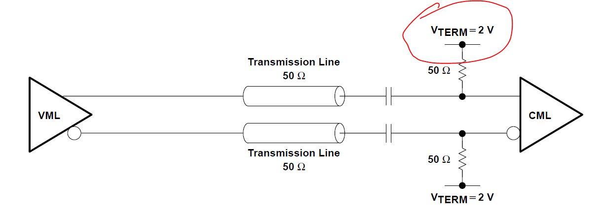

器件型号:SN65DP141
大家好、
您能不能帮助我检查一下为什么这里的 VCC 为2V、在我看来、CML 的 CM 电压应该是1.5v。  您还可以查看随附的应用手册 Thanks.e2e.ti.com/.../slla120-_2800_3_2900_.pdf
    弗兰克
    SN65DP141的输出共模电压为 VCC-0.4V。
    David
