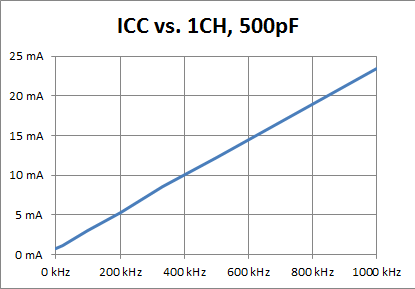

您好,
我需要知道我选择的 TRSF3223EIPW 器件的电源电流、
此外,如果需要任何保护(EFT、短路),请为上述选定部件推荐推荐推荐使用的部件。
我需要知道,如果我需要将 RTS、CTS 信号与 UART 的 TX、RX 连接在一起,那么我应该将 RTS 和 CTS 信号连接到哪个引脚?
请帮助。
Karthik
    Karthik、
    TRSF3232E 的功耗取决于多个因素、例如数据速率、负载电容和通道数。 您可以将此数据用作参考。
    为了提供保护 、您可以使用具有10-12V 关断电压的 TVS 二极管。  此博客(https://e2e.ti.com/blogs_/b/industrial_strength/archive/2017/11/13/how-to-choose-a-tvs-diode-for-rs-232-rs-485-and-can-based-on-voltage-ratings) 可能会有所帮助。
    您可以将 RTS 连接到其中一个 DOUT 、将 CTS 连接到 其中一个 RIN。
    如果您有更多问题、请告诉我。
    Hao
    您好 Hao、
    我对 TRSF3223EIPW 也有同样的问题,但似乎您参考的是* TRSF3232E*,而不是 TRSF32E。 这两个器件的图形是相同的、还是只是拼写错误、应该是 TRSF3223e?
    Tom
    Tom、
    感谢您的讲解。 这是一个排印错误。 我是说 TRSF3223E、尽管我认为 这两个器件的功耗应该相似。 如果您有更多问题、请告诉我。
    Hao
