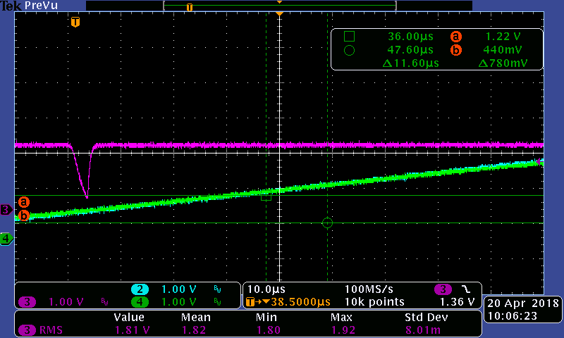

我们发现、当 Vin 开始上升时、TPS2561的 FAULT 引脚将被触发。 (CH3:故障、CH4:VIN)

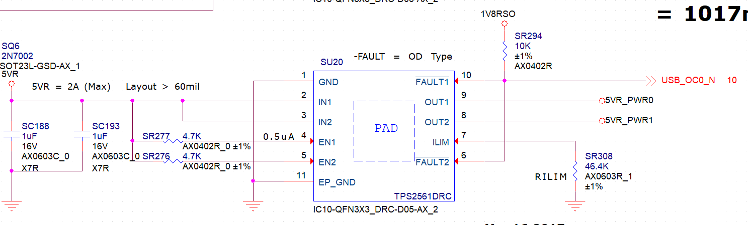

原理图附在此处:
请给我一些提示吗? 谢谢!

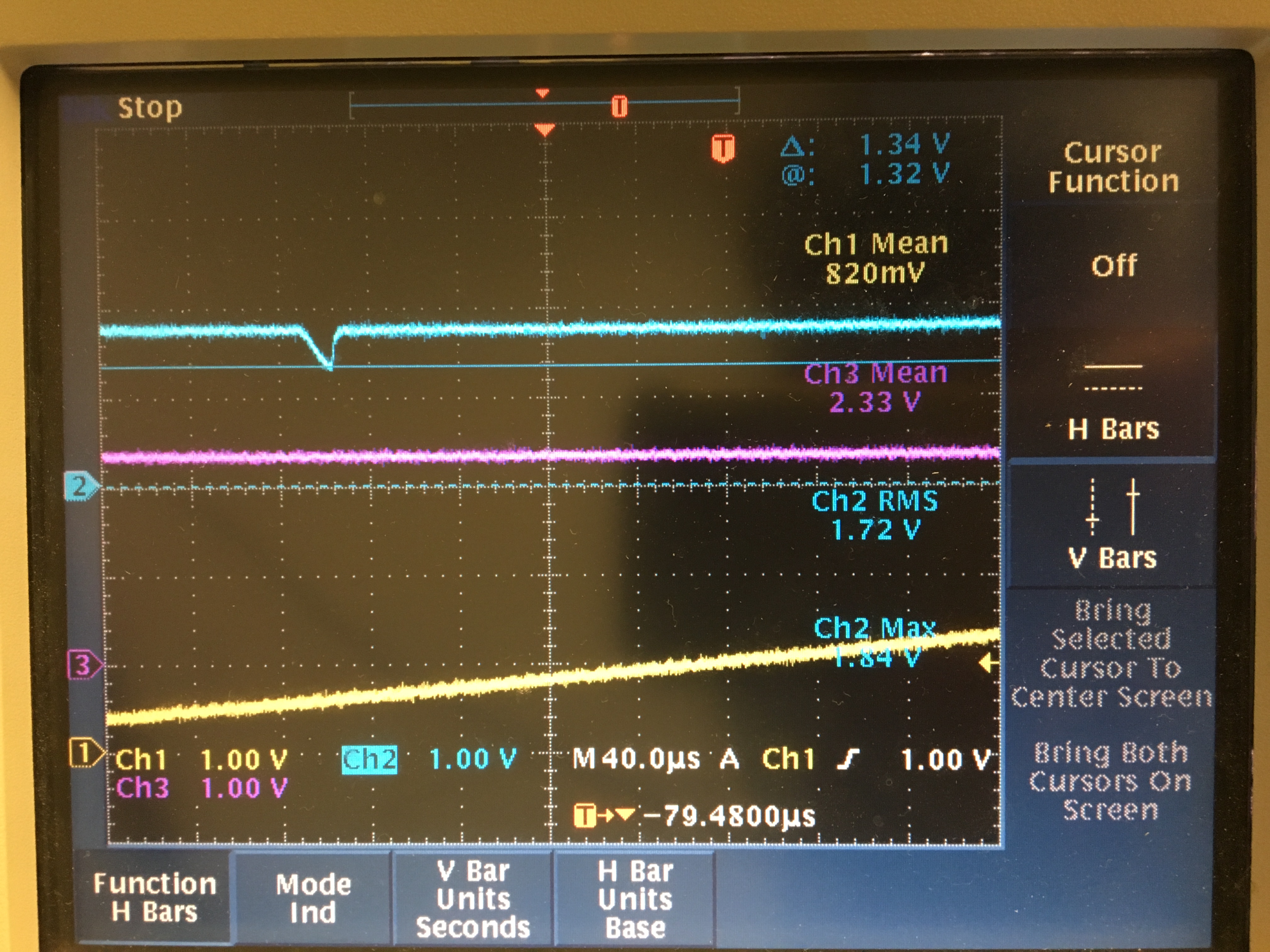

    我还能够在我们的 EVM 上重复同样的问题... 请参阅下面的波形。
    (CH1:VIN、CH2:FAULT、CH3:OUT)
    在此测试中、我分离了 VIN 和 FAULT 的电压电源、以便始终为 FAULT 引脚提供1.8V 电压。
    但是、即使两个电压连接在一起、也会发生相同的现象。
    该器件中是否有这种情况?
    许耀明

    很抱歉耽误你的回答。 我也进行了此测试、我还在 EVM 上重复了此问题。 但很抱歉、我需要更多时间来找到根本原因和解决方案。
    此外、此故障是否会导致客户应用中出现任何问题? 这一下降发生在启动之初、峰值为5us。 我不确定这种峰值是否会影响客户的系统。
    Bob
    顺便说一下、我将尝试用一个小电容器对其进行过滤、并在明天向您提供反馈。

    您好、徐耀、
    我们已找到根本原因和解决方案、请参阅如下内容:
    根本原因:当 VIN 低于 UVLO 阈值且逻辑工作正常时、输出开漏驱动器的栅极不一定会被保持。 这意味着它可能(而且似乎经常)耦合到高电平并接合放电 FET。 开漏驱动器栅极上的耦合电压非常弱、但如果上的电阻上拉电阻也很弱、我们可能会看到干扰。
    解决方案:一种潜在的解决方案是使/FLT 引脚上的上拉电阻器更强。 该下拉 FET 的栅极驱动电压非常小,因此不能驱动太大的电流。 较强的上拉电阻意味着 FET 不能对其进行过功率、因此/FLT 引脚上的电压将保持高电平。 根据我们的测试结果、100欧姆电阻器足够强大、能够使干扰变得非常小。
