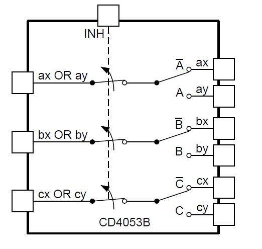

由于数据线路的共模电压最高可达12V、我将介绍 CD405xB 系列。
不过、Ron 为125欧姆(典型值) 这看起来非常大、我不确定它是否会影响端接电阻的设计?
我想它会在电缆上增加更多的电阻、因此终端电阻也可能需要增加?
如果我错了、请纠正我的问题、并帮助推荐合适的多路复用器!

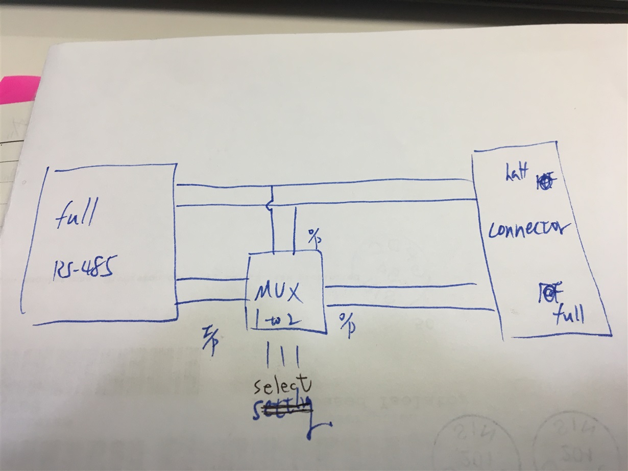

    尊敬的 Max:
    我根据您的回答绘制了一个图表、它有什么问题吗?
    e2e.ti.com/.../Full_2B00_Half-Duplex-Configuration.pdf
    此外、在半双工模式下、多路复用器(传播延迟)和收发器(启用/禁用发送器/接收器)引起的延迟是否很大?
    许耀明
    罗伊
    感谢您将其绘制出来、是的、这就是我尝试描述的拓扑。 我不认为开关的传播延迟非常重要-它应该很低、RS-485应用通常能够处理较大的传播延迟(因为它们通常通过长电缆传输)。 如果您认为我误解了您的疑虑、请告诉我。
    需要注意的一点是终止。 在此配置中、"关闭"交换机将导致节点具有两个并联的终端器。 这会将节点的差分输入电阻降低到60欧姆、这可能与电缆阻抗稍有不匹配(大多数 RS-485应用中的差分电阻为120欧姆)。 如果系统在另一端使用相同的方案、则总端接电阻将变得非常低(30欧姆)。 您可以考虑仅包括 RX 线路上的端接。 这仍将为全双工情况提供阻抗匹配、而不会在半双工情况下导致过多负载。
    最大
    尊敬的 Max:
    由于 CD4503B 是双向开关、因此在这种配置中不会出现两个并联的终端器。
    我对我的图纸做了一些更改、以便您可以更清楚地看到它。
    e2e.ti.com/.../Full_2B00_Half-Duplex-Configuration_5F00_Remove-mux.pdf
    在这种情况下、您是否仍然认为终端器是并联的?
    许耀明
    您好、Roy、
    很抱歉耽误你的时间、我在旅行、看不到你的回复。 再看一下、我相信您是正确的、终端不会以并联方式连接。 我对这种方法也没有任何其他顾虑。 感谢您花时间重新绘制电路、从而使事情变得如此清楚。
