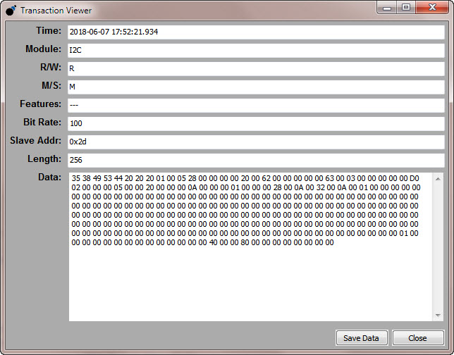

我正在尝试使用 TI EVM (SN65DSI84)板生成测试模式、并且能够正确写入 I2C 地址并读回内容。 我发现0x0D (PLL_EN)位为0、即使在我开始从输入板发送 MIPI 视频后发送使能命令0x0D 0x01也是如此。 我尝试读回 IRQ 寄存 器(0xE0、0xE1和 oxE5)、0xE0和0xE1为0、但0xE5 = 1、看起来错误指向 PLL 解锁。 您能指导我解决这个问题吗?我已经附加了两个代码、一个是在我将 MIPI 置于 LP 模式(aadvark_TI.xml 文件)后初始化 CSR 寄存器、然后在 MIPI 时钟和数据处于 HS 模式后、 我发送 PLL_EN.xml 文件以初始化 PLL 并发出软复位。
/cfs-file/__key/communityserver-discussions-components-files/138/8546.7651.aadvark_5F00_TI.xml/cfs-file/__key/communityserver-discussions-components-files/138/4073.PLL_5F00_EN.xml
