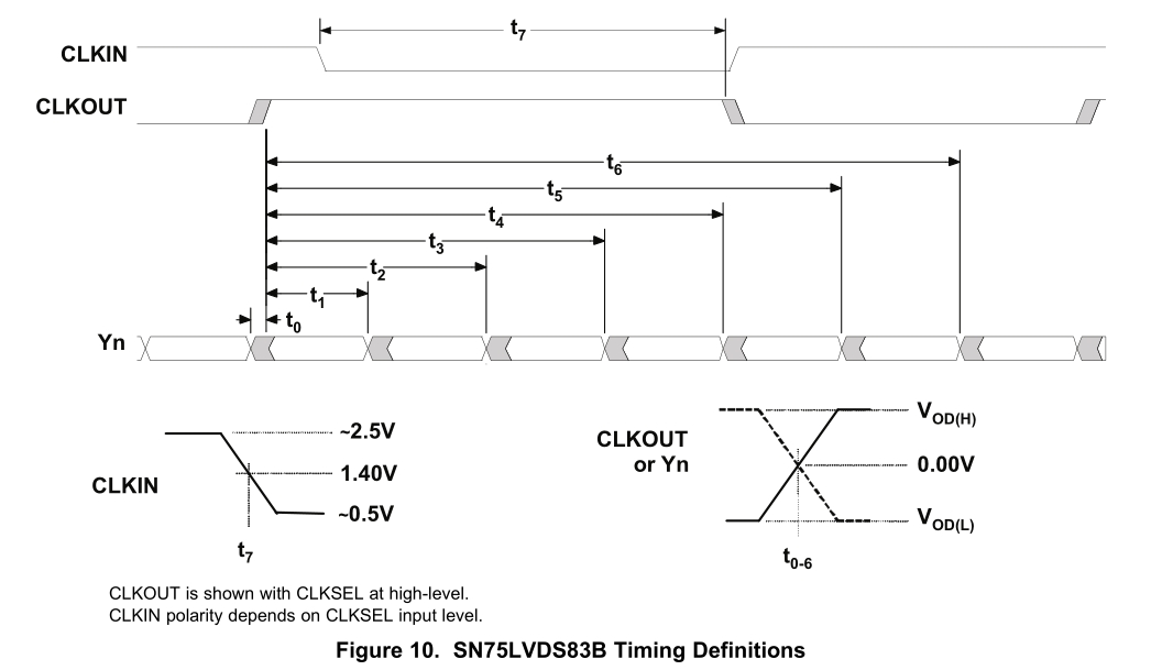

1、接收端对齐接收到的数据的方式(Y0-Y3)?
2、如何理解图10中描述的 t0?
    您好 Fandy、
    请查看数据表第16页的功能方框图以及第21-24页的图。
    T0在数据表第10页的表7.8中进行了说明。
    I.K.
    你(们)好
    接收人确认日期是什么位? 根据 Yn 或其他?的 clkout 或时间
    您好 Fandy、
    它将根据 CLKOUT 和 YN、是的。 您还可以参考此应用手册以了解有关映射的更多信息: www.ti.com/.../snla014a.pdf
