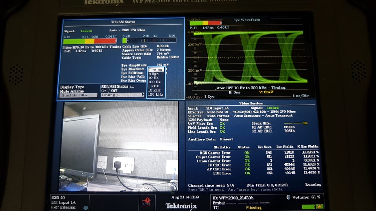

尊敬的先生/女士:
我在垂直转换跳跃时遇到 SDI 抖动问题(请参阅随附的 SDI_Jitter.mp4)。 LMH0303由 Xilinx XC7A200T SDI IP 驱动、而 SDI 时钟由 ASEMPLV-148.500MHz-LR-T 驱动
您是否有任何建议、这种情况的可能原因是什么?
kpke2e.ti.com/.../SDI_5F00_Jitter.MP4
    您好 KPK、
    LMH0303是一款缓冲器、可将100欧姆差分输入转换为75欧姆单端介质。 您的图中所示的低频抖动可能是由于输入信号抖动或以某种方式耦合到 LMH0303电源的交流电源噪声造成的。
    1)。 请监控100欧姆差分输入。 您看到这种低频抖动吗?
    2)。 其次、请为 LMH0303使用外部干净的3.3V 电源。 在 这种情况下、您是否观察到此低频抖动?
