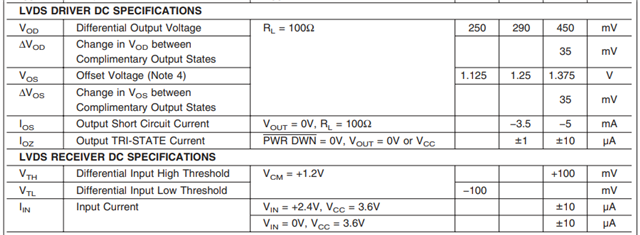

在数据表中、仅提到 VTH = 100mV、VT=-100mV 值。
请提供差分输入电压和共模电压范围(最小值和最大值)。
    您好 Kowsalya、
    您需要的有关差分输入电压和共模电压的所有信息均位于您提供的表格中。
    对于 VTH、如果 IN+引脚相对于 IN-引脚的电压为+100mV、则保证器件输出"高电平"。  同样、对于 VTL、如果 IN+引脚相对于 IN-引脚的电压为-100mV、则保证器件输出"低电平"。 在所有情况下、LVDS 接收器都需要支持100mV 差分电压阈值。
    对于共模电压、LVDS 驱动器应具有1.2V 的典型共模电压。 为了实现高达 ±1V 的接地电压差、驱动器共模电压需要介于1V 和1.4V 之间。  这将确保接收器将看到0V 至2.4V 的共模
