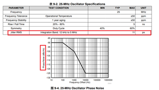

我们是否对 DP83869HM 有类似的要求、如 DP83867中的以下规格。
许多应用对以下抖动和相位噪声有要求。 我们需要进行参考。
    我需要就此向团队咨询。 请在下周早些时候收到回复。

    您好、Gerome、
    还请检查 CLK-OUT 引脚的规格。
    相位噪声、频率精度和振幅。
    有关 CLKOUT 的规格、请参阅第8.6节。 振幅应介于0到 VDDIO 之间。

    确定了这些规格。
    还请帮助提供相位噪声系数。 如果无法发布、您可以给我发送一封电子邮件。
    非常感谢您的全力支持。

    很抱歉耽误你的时间。 我刚刚收到确认、DP83867初始帖子中列出的规格也可用于 DP83869。
