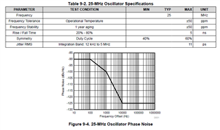

请告诉我时钟输入(XI)引脚的相位噪声屏蔽规格。
【question1】
请告诉我以下25MHz 振荡器规格。
以下相位噪声掩模规格适用于 DP83867CS、但不适用于 DP83869HM。
为什么它仅在 DP83867CS 中出现?
【问题2】
我选择了晶体振荡器、但找不到符合以下规格的器件。
是否始终需要以下规格?
此外、如果无法满足以下要求、将产生什么样的影响?
◇25MHz 振荡器相位噪声
・10Hz:-90[dBc/Hz](最大值)
・100Hz:-90[dBc/Hz](最大值)
・1KHz:-100[dBc/Hz](最大值)
・10kHz:-125[dBc/Hz](最大值)
・100kHz:-125[dBc/Hz](最大值)
・1MHz:-125[dBc/Hz](最大值)
    我想澄清一下您使用的是振荡器还是晶体? 您发送给我的规格仅适用于振荡器。
    如果您使用的是振荡器、您能向我发送您想要使用的振荡器的规格吗? 我们可以仔细检查、这一点对于 DP83867很好。

    是否可以将以下晶体振荡器(25MHz)与 DP86837配合使用?
    (1) SIT8008BC-12-18S-25
    (2) 510KCA25M0000CAGR
    SIT8008BC-12-18S-25 相位噪声掩模规格
    ・10Hz:未列出
    ·100Hz:-80 [dBc/Hz](最大值):是否失败?
    ・1KHz:-129[dBc/Hz](最大值)
    ・10kHz:-135dBc/Hz](最大值)
    ・100kHz:-135[dBc/Hz](最大值)
    ・1MHz:-145 [dBc/Hz](最大值)
    2.510KCA25M0000AGR 相位噪声屏蔽规范
    ・10Hz:-77.2121 [dBc/Hz](MAX): fail?
    ・100Hz:-107.0260[dBc/Hz](最大值)
    ・1KHz:-128.5569[dBc/Hz](最大值)
    ・10kHz:-134.1216[dBc/Hz](最大值)
    ・100kHz:-139.9906 [dBc/Hz](最大值)
    ・1MHz:-148.5667 [dBc/Hz](最大值)
    我们会仔细检查您的振荡器规格。 它们都应该适用于 DP83867。
    林希尔曼
    关于上述两款晶体振荡器的检查、非常感谢您的支持。
    我还研究了安装在 DP83867评估板上的晶体振荡器。
    此处实施了"SG-210STF 25.000000 MHz S"。
    我认为10Hz 和100Hz 的相位噪声规格也符合规定。
    目前、以上两个产品名称是不能使用的、我认为唯一的选择就是使用这个晶体振荡器。
    ◇μ V SG-210STF 25.000000 MHz S 相位噪声
    ◇DP83867评估板(DP83867E SGMII EVM (snlu209))
     如果可能、我们建议使用 SG-210STF 25.000000 MHz S。 然而、在 您推荐的两个振荡器中、 2.510KCA25M0000CAGR 是更好的 选择。
    林希尔曼
