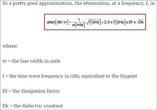

2.根据您之前的回复,我们可以用这个公式来计算 PCB 的插入损耗。  示例中的 DF 和 DK 值是否可用于计算以获得 TUSB522P 每英寸损耗(如下所示)。 如果无法提供、您能否提供 PCB 数据(用于评估 TUSB522P 的布线长度)?

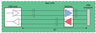

3.下面的方框图显示总长度(前置通道+后置通道)为20英寸。 它与上表不同。 您可以帮助确认一下吗?

    TUSB522P EVM 使用 FR4板材料、FR4的介电常数(Dk)介于 3.8和4.8之间 、具体取决于玻璃编织样式、厚度和树脂含量。 您可以使用0.02作为功耗 因数。
    我给您发送了一封电子邮件、其中包含损耗计算链接、使用电子表格计算前置通道和后置通道长度将更容易。 如果您需要电子表格方面的帮助、请告诉我。

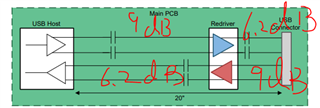

    问题的继续、TUSB522P 的插入损耗约为0.61dB/英寸~0.64dB/英寸。 根据 数据表中的"设计参数"、前置通道长度为20英寸、后置通道长度为6英寸。 这是否意味着前置通道和后置通道的损耗补偿分别为12.8dB 和3.84dB?
    BTW、USB3.1 5G 损耗衰减为20dB。 TUSB522P 能够实现高达20dB 的损耗恢复、对吧?

    TUSB522P 的插入损耗约为0.61dB/英寸~0.64dB/英寸->  假设我们的迹线宽度为4mil、PCB 迹线的插入损耗约为0.61dB/英寸~0.64dB/英寸。
    其中0.64dB/in -> 20in = 12.8dB 的前置通道和6in = 3.84dB 的后置通道。
    下面是 TUSB522P RX 和 TX 补偿功能的方框图、剩余的补偿需要来自 USB 主机和器件。

    假设主机能力正常。
    转接驱动器能够恢复高达9dB (Rx)和6.2dB (Tx)、然后使用0.64dB/英寸的 PCB 布线插入损耗计算、
    与数据表中的示例不匹配的14英寸(主机到转接驱动器)和9.6英寸(转接驱动器到器件):20英寸和6英寸。
    请问如何计算20英寸和6英寸?

    我们在20英寸前置通道和6英寸后置通道长度示例中使用的每英寸插入损耗小于0.64dB/in。 在 TUSB522P 数据表中的第8.2.3节"应用曲线"示例中、
    前置通道为25英寸、具有-10.5dB 的损耗。

    很抱歉 、我对 TUSB522P 补偿功能感到困惑。
    在数据表表表表表1中、EQ 可以恢复9dB 损耗。 但在第8.2.3节中、前置通道损耗为10.5dB、仍可以恢复。
    也就是说、设计人员如何知道无论使用哪种 PCB 材料、TUSB522P 是否能够满足设计要求?
    前置通道是9dB、12.8dB 还是10.5dB? 和后通道也是。
    谢谢。
    插孔
    插孔
    TUSB522P EQ 可以恢复9dB、通道损耗在10.5dB 时、仍然有1.5dB 的损耗无法补偿。 从右侧的眼图可以看出、车辆的均衡状态仍然有点偏低。 第8.2.3节的目的是说明 TUSB522P EQ 可以提供补偿并在左侧将闭眼张开至右侧的眼睛。
