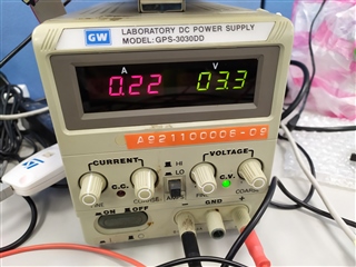

    您提供的图像未显示925 EVB 已通电。 您能否 同时为两个器件供电。  执行此操作后、请向我发送两个器件的 ALP 图片以及925EVB 和926 EVB 上电时的设置图片。

    您好、Gil:
    我们尝试过、但问题仍然存在:  相同的错误消息、DS926 EVB 仍然 无法 通过 FPD-Link 电缆读取 DS925 EVB 上的 I2C 寄存器。
    确实移除了 R68和 R71、如图所示。 两个 EVB 板均按下图 r 您的参考设计供电。
