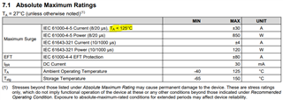

我们计划在设计中使用 TVS2201来防止 ISO7637-2脉冲(仅限 Pulse1、2a、3a、3b)
我在数据表中找不到以下参数、您能分享吗
1.以脉冲值(td)和峰值脉冲功率(ppm)为基准的图形。
2. 以 结温(Tj) 和峰值脉冲功率/电流百分比/功率降额百分比为基准的图形。
3.二极管的结温(Tj)
请为您提供有关上述信息的帮助。
谢谢。此致、
穆拉利·彭塔
    我们没有 ppm/脉宽图形。 我们有8/20us 脉冲的电压和电流波形、您可以从中推算功率。
    我们没有任何关于额定功率或电流结温的数据。  我们通常不规定最高结温、因为当直流电压高于工作电压时、结温只会显著升高。 这些二极管旨在防止发生 脉冲宽度 在 NS-us 范围内的 ESD/浪涌事件、因此在这些事件期间、结不会由于脉冲持续时间较短而显著升温。
    该器件在整个温度范围内的额定电流为30A、因此、在任何环境温度低于125C 的情况下、该器件都可以处理30A 的浪涌电流、符合 IEC 61000-4-5 (8/20us)标准
      由于在 ms 及以上的脉冲宽度上存在大电流、ISO7637-2标准中指定的某些较长脉冲将包含大量能量。 根据所选的源电压、一些 ISO7637脉冲(例如脉冲2a)会在脉冲持续时间长于 IEC 61000-4-5 8/20us 脉冲的时间内产生大电流。 您是否在尝试计算 TVS2201能否承受这些脉冲? 不同脉冲需要多大的电源电压?
    我一直在研究测试我们的一些器件以确定它们是否能够承受这些脉冲、我也可以根据源电压要求测试该器件。
    塞巴斯蒂安
