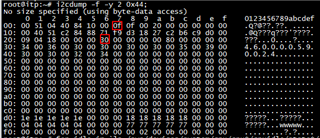

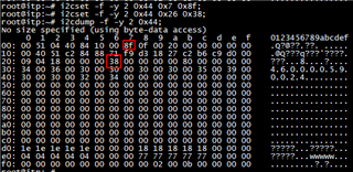

    更改 EEPROM 后、在 GRSTz 复位后不会恢复到默认设置。 它将保持新的更新状态。
    Brian、您好!
    感谢 您的评论。
    根据您的建议、
    1.通过 I2C 写入 EEPROM
    -写入0x07h : 8Fh , customRmbl 位被设置 =>读取 0x07h : 8Fh
    -写入0x08h : 0Fh ,所有端口禁用 =>读取 0x08h : 0Fh
    -写入0x26h : 38h ,所有端口都设置为 USB2.0操作。 =>读取 0x26h:38h
    请参考以下值(红色框)
    2. GRSTz 信号高电平(默认)=>低电平=>高电平
    -读0x07h : 0Fh
    -读为0x08h : 0Fh
    -读为0x26h : 30h
    => EEPROM 值在复位后变为默认值、 TUSB8044A 可以使用默认的 EEPROM 值运行
    端口4还将 usb3.0器件识别为 USB3.0器件、而不是 USB2.0器件
    请参考以下值(红色框)
    请再次查看之前的现象、并告诉我您的意见。
    谢谢你。
