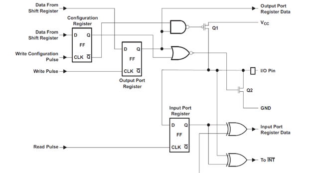

大家好、
如果 I/O 配置为输入、是否有内部限流电阻器?
我看到下图中未显示电阻器。
    CMOS 输入具有非常高的阻抗。 理论上没有电流流过;实际上、漏电流被规定为 IIL / IIH。 获得更高电流的唯一方法是超过 I/O 电压的绝对最大额定值。
    您好、Iris、
    正如 Clemens 所述、该器件的输入端具有非常高的阻抗、漏电流+/- 1uA (最大值/最小值)非常小。
