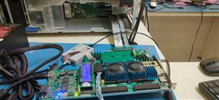

    您好、Evan:
    下面是所进行的设置:
    引脚模式:
    I2C 模式:
    总体设置:

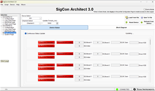

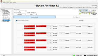

    您好 Evan:
    即使我们等待,EQ 值也从未加载到 GUI 中。
    桑提亚

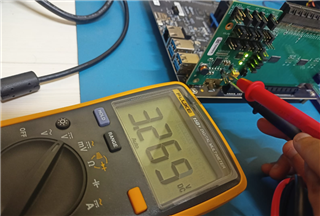

    • EVM 上电后、您能否仔细读取跳线 J13上的电压? 这将有助于检查 EVM 的电源是否正常工作。
          好的、在 EVM 上电时、我应该检查跳线 J13上的电压、无论终端器件是否已连接?
    桑提亚
    您好 Evan:
          跳线 J13上的电压值为3.27V。
    桑提亚
    您好、Sandhya、
    该电压应该没有问题。 据我所知、电路板通常按预期运行、由于右下角的屏幕显示"connected"、因此这些器件必须在 I2C 总线上处于活动状态。 RX 检测和 EEPROM 未加载消息可能只是软件错误。
    我们可以检查一些详细信息、以确定设备是否可传染以及是否正常运行。 能否导航至 DS160PR810配置文件中的"Low Level Page"、然后按"Read All"按钮? 这将强制软件尝试通过 I2C 从所有器件中读取数据。 如果加载了寄存器值、则可以使用"Save Config"按钮将值导出到文件中、并将其作为附件上传、供我在此处进行检查。 如果它们未加载、GUI 是否报告任何错误?

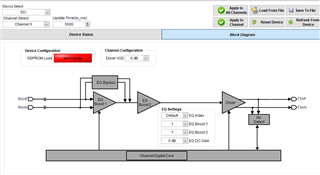

    这很有趣。 您能否分享您在当前状态下的高级页面设置的屏幕截图? 由于您可以更改 EQ_CTL 和 GAIN_CTL 寄存器的值、因此我认为应该不会有问题。
    我很想知道如何确保我在主板上应用的设置反映增益值,以及如何在服务器界面中监控这些增益值。
    监控不同均衡/增益设置影响的最可靠方法是通过我提到的示波器、否则从服务器端来看、 我会考虑的选项是1)使用与 CPU 关联的板载通道裕度工具(我知道 Intel 和 AMD 具有此类套件) 1)可针对眼图和信号质量生成数值测量、或者2)如果您只对功能行为感兴趣、请检查链路状态并运行一些测试来评估稳定性。
    此致!
    Evan Su
    您好 Evan:
    查找高级页面设置的屏幕截图。
    桑提亚
    您好、Sandhya、
    设备状态面板是只读的。 它显然在您的实例中不起作用、但对于编程而言、您应该仍然能够像以前那样使用方框图页面:

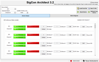

    您好、Sandhya、
    我在 Demo Mode 下将文件加载到 GUI 中、Device Status 面板如下所示:
    进行一些测试后、似乎 LOAD 配置函数在演示模式下并不完全正常工作、因此 Low Level 中的寄存器读取和 Device Status 页面中的信息保持器件的默认值、而不是配置中包含的值。 但据我所知、Rx 在演示模式下和通过实时器件连接、您的器件状态页面仍然没有显示"EQ P Detected"和 Rx N Detected"标志、或者 EQ 直流增益和驱动器 VOD 值。 因此、很可能您的软件仍然存在一些问题。
    我建议卸载并重新安装 SigCon Architect:
