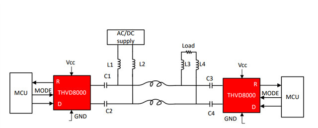

我的客户在新设计中使用 THVD8000。 只需覆盖大约10米长的电缆。
它们的滤波器应尽可能小且重量轻。
我们是否有相关指南?
数据表滤波器似乎用于更长的电缆、并且可能会减少滤波器数量。
    您好、franziskus:
    我假设您所说的是标准 THVD8000应用中的 LC 耦合网络-如果情况并非如此、请更正。
    (即上述简化电路中所示的电容器和电感器)
    电容器和电感器尺寸在很大程度上取决于3个系统参数:
    1. THVD8000的调制频率-应至少为10倍数据速率、电感和电容根据频率确定大小。 调制频率是该设计的一个重要贡献因素、因为用于调整电感器和电容器大小的主要公式取决于 THVD8000的调制频率。
    2.电源线的电压和电流 输入电压将影响电容器大小、因为我们建议电容器上的额定电压是预期电压的2倍、以避免降额-假设您的客户使用的是通常使用的陶瓷电容器。 电感器尺寸将受到流经它们的电流的影响–需要更大的电流–更大的电感器。 电流还可使电感器降低有效电感饱和-电感器有效电感是在应用运行时真正重要的因素。
    3.如果总线已端接或未端接-基本上当总线具有两个终端节点(开始和终端节点)时 使用120欧姆电阻器在 A 和 B 之间端接-这几乎总是必需的- 从 A 到 AC GND 或从 B 到 AC GND 的等效阻抗需要为375欧姆 (从 A 到交流 GND -我们考虑电源正极端子交流接地、因为假设有大容量电容-如果您的客户使用的是交流电源-您需要添加大容量电容、以便允许 A/C GND 用于高 频率调制信号、但允许功率通过)。 如果系统未端接、则从 A 或 B 到交流 GND 的阻抗只需60欧姆。

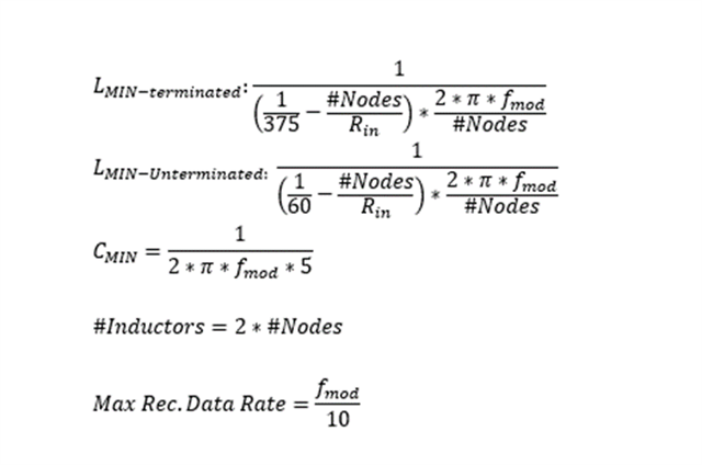

    综上所述、方程基本上是
    请注意、这些公式与数据表中的公式略有不同、因为数据表假设线路上不会有很多 THVD8000、并且没有考虑它们-但在更高的负载下、它们将影响总线-这是唯一的区别、并且节点数很小时、它们 基本上给出相同的答案。
    电容式触控界面 L_min_terminated 和 C_min 将为您提供最小的  所需的有效电容和电感 -请注意,这些等式不考虑从其他系统参数(即功率)降额,所以将这些值视为应用降额后所需的值。 此外、这些公式还假设没有其他无源器件加载总线-保护二极管等器件可以根据其电容大小或是否存在任何也会影响总线负载的偏置电阻器来加载总线。
    本质上、在10m 的测试环境下、您应该能够通过增加5MHz 的调制频率来最大程度地减少滤波组件-但其他系统参数也可能会影响其最终尺寸。

    我有一些跟进问题:
    • 公式中的 R_in 是什么以及如何确定它?

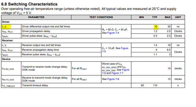

    • 什么是 t_transition (数据表中最小值)? 我在数据表的哪里可以找到它?
    供您参考:它们将以最高的数据速率工作。 115kbit/s。 且最小 f_mod = 1MHz (希望进入5MHz)
    反射不取决于电缆的比特率与长度? 根据 TI 的一篇文章、请参阅 https://e2e.ti.com/blogs_/b/analoguewire/posts/rs 485-basics-why-terminal-is必 填项以及如何正确操作
    他们不需要端接、对吗?
     您好、franziskus:
    1.) 很抱歉、我没有解释过-因此 R_in 是差分接收器的输入阻抗-是 A 或 B 与 GND 之间的阻抗值。 我们使用了与其他 RS -485器件类似的快捷方式、其中假定1/8单元负载 的最小 Rin 为96K -严格来说并非如此、因为真实定义的输入为12V。1/8单元的最小输入阻抗为96K - 但我们仅使用96K、尽管通常情况下它会比大多数操作中的更高。

    2)。 T_transition -似乎我们在本数据表中将其命名为上升/下降时间 (根据您查看的 RS -485数据表、它将是下降/上升或转换时间-我们在公式中指定转换、因为它是上升或下降中的最短-但在 RS -485中、我们将其保持为1规格。
    对于这个器件、它将是我们指定的最小值10ns -所以这是建议使用的值。 选择何种调制频率均无关紧要。这始终是转换时间。
