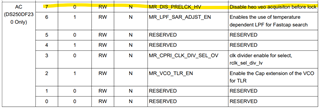

DS250DF230产品说明书指明该器件支持正常锁定模式和快速锁定模式。
但是、我无法找到切换这两种模式的方法。
您能告诉我要切换正常锁定模式和快速模式吗?
三田市
    Mita、您好!
    根据数据表、通道寄存器0xAC[7]可用于启用/禁用快速锁定模式。
    需要注意的是、快速锁定模式非常适合短插入损耗情况。
    谢谢。
    德鲁
