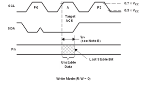

数据表第13页的"写入模式"部分中的"不稳定数据"是什么意思?
这是否意味着在 ACK 期间禁用写入?

    Unknown 说:
    在数据表第13页的"写入模式"部分中、"不稳定数据"是什么意思?
    这是否意味着在 ACK 期间禁用写入?
    从 图7-3中...
    这张图的含义是、在 I2C 事务的第9个时钟周期、假设器件是 ACK、则在时间 TPV 上有从 SCL 上 VCC 的70%到时间的延迟、其中 p 端口上的数据不稳定。
    换言之、一旦 ACK 发生、器件的用户必须等待一个 TPV < 200ns 或300ns 的时间、然后才能让 p 端口上的数据稳定。 例如、用户对 IO 扩展器进行写入、以将输出引脚从高逻辑更改为低逻辑。 在第9个时钟周期或 ACK 位之后、必须经过300ns 以确保 p 端口在 Pn 上输出正确的稳定逻辑。
    如果以某种方式在 ACK 位之后能够直接读取 p 端口 Pn 的状态、则在等待300ns 之前无法保证输出的状态是正确的。
