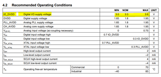

我 想 EP 在仅1.8V 的环境中使用 TVP5150AM1-I2C (用于 除 I2C 以外的数字器件)
是否能够在该器件中正常工作。  我没有找到相关信息、哪些功能由 IO-DVDD 电源引脚供电?
"绝对最大额定值" 涵盖了我的愿望继续与1.8V .. "建议运行条件"
不要(3.0-3.6V)
是否有人对功能和供应案例有任何经验或更多信息?
克里斯
    我不熟悉此器件、但阅读数据表、您必须在3.0-3.6V 范围内提供 IO_DVDD。 您无法为此引脚提供1.8V 电压。
      另请注意、我们 在 E2E 论坛上不再为该器件提供任何支持。  您可以在 E2E 论坛中搜索以前讨论的存档帖子、这些帖子可以帮助解决您的问题。 很抱歉没有指导。
