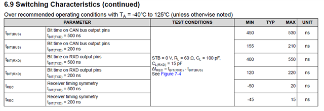

我目前正在使用您的产品 TPS7B7050QPWPRQ1、TCAN1044VDRQ1、来做我正在开发的模型。
我对下面的内容很好奇。
2) TCAN1044VDRQ1、"位时间"
当我查看数据表时、我认为我没有找到它。
如果您知道这方面的信息、或者我该如何进行了解、请告诉我。
    Hyeonseok、您好!
    我在数据表第6.9节中发现这一点。
    这就是您要找的器件吗?
    肖恩
    我要检查的是、我要检查位时间的偏差[%]。
    您是否碰巧知道如何根据上面数据表中的规定值检查偏差?
    您可以使用该方程式进行计算、
    %=(实际位时间/指定 位时间–1)*100
    肖恩
    抱歉、我在不熟悉 CAN FD 的设计过程中无法理解其中的内容。 您能否确认是否可以从提供的图像中识别实际的位时间和参考位时间?
    Hyeonseok、您好!
    实际的位时间是您测量的时间。 例如、您在实际应用中测量的位时间为530ns、基准位时间为500ns、那么偏差计算为530/500-1 = 0.06 / 6%
    肖恩
    大家好、Sean Guo
    如果结果值与上述相同
    您是否对-0.3%和0.3%之间的规格值不满意?
    Hyeonseok、您好!
    请告诉我您是如何定义该偏差的、因为这不是我们的数据表中指定的值、也不是 CAN 标准指定的值。 这是否和我在上面描述的完全一样? 那么、如果是这样、对于 TXD 上的500ns 位时间、并且您 想要 CAN 总线上最大501.5ns 或最小498.5ns 的位时间输出、我是不是正确的?  您的系统是否需要±0.3%的电压?
     控制器在 CAN 中有一个时钟偏差要求、要求值为±0.5%。 但收发器的位时间则不同。
