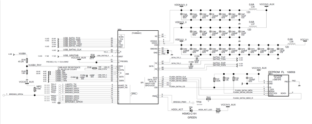

如 我们有关该主题的前一个主题中所述:"TUSB9261:在超高速协商后启动期间 USB 重复复位突发-接口论坛-接口- TI E2E 支持论坛"
我们观察到、与由 K2E EVM 板组成的探索性设置(TUSB9261演示板连接到 K2E EVM 的 USB0插槽)相比、在我们将 SoC 和电桥集成到同一 PCB 上的设计中、电桥的行为不同。
在我们的设计中、观察到 SS 训练后对 USB 进行随机重复复位、但 K2E EVM 连接到 TUSB9261演示板时没有复位。
在其他一些情况下、我们观察到 USB 总线恢复到挂起模式、直到再次发生复位、这连续几次、这意味着 SoC 需要很长时间发现总线上的器件
USB3 SS 差分信号的眼图孔径在我们的设计中似乎正确(用于此表征的 Keysight 33GHz 示波器)。
电桥或 SoC PHI 是否对 PS 噪声非常敏感?
我们计划将一个为桥接提供1.1V 电压的降压转换为一个噪声更低的 LDO。
 欢迎您提出任何想法和建议。
弗雷德

    TUSB9261实施指南第2节中建议的电源滤波。  还可从那里获取 EVM 原理图。  您能否分享您的原理图、以便我检查它们是否匹配?
    TUSB9261实施指南(修订版 E)
    尼古拉斯

     桥侧,主电源上有过滤器
    和他的1V1电源:
     并且梯形侧连接
     K2E 侧
    嗨、Nicholaus:
    以下是我们的原理图(在前一个主题中已提供了与桥接/USB 复位 本身相关的部分原理图。
    感谢您发送编修。
    弗雷德里克
    谢谢 Fred、
    TUSB9261似乎有很大的电源滤波、因此我不认为噪声是该部件的问题、但我将继续审阅原理图以进行确认。  我无法讲讲 AM5K2E04的要求、但我有什么要说的、可以告诉您。  您是否能够 为此向嵌入式处理器团队获得支持?  AM5K2E04 勘误表中有一项看起来很有趣:"在对保留空间进行主访问时 USB 挂起"。  您的软件是否尝试在一个设置中访问保留空间、而不是在另一个设置中访问?
    我在原理图中注意到的另外一点是、电阻分压器不正确。  R730更新为90.9k Ω。
    "设计要求- 90.9k Ω (1%) 和10k Ω (1%) 分压器"-之前的 E2E 问题
    下面是两种设置。  如果我的理解正确、请告诉我。
    设置#1:  采用 66AK2E05  + TUSB9261DEMO 评估板的 EVMK2EX 开发套件 (通过)
    设置#2: 具有 集成式  AM5K2E04 TUSB9261的定制 PCB  (故障)
    如果再有发现,我会跟进。
