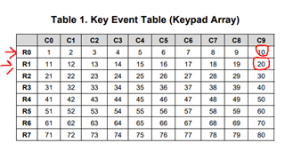

我的配置如下:
Adafruit_TCA8418 keypad;
void setup()
  keypad.matrix(5, 10);
  keypad.flush();
并将我的代码打印到串行的任何按键或释放事件中。
void loop()
  if (keypad.available() > 0)
    int k = keypad.getEvent();
    if (k & 0x80) Serial.print("PRESS\tR: ");
    else Serial.print("RELEASE\tR: ");
    k &= 0x7F;
    k--;
    Serial.print(k / 10);
    Serial.print("\tC: ");
    Serial.print(k % 10);
    Serial.println();
除两种情况外、所有按键按压操作均已正确记录-位于矩阵位置的按钮:row0 col9和 row1 col9。  错误输出如下所示:
PRESS	R: 0	C: 9
PRESS	R: 9	C: 6
RELEASE	R: 0	C: 9
RELEASE	R: 9	C: 6
PRESS	R: 1	C: 9
PRESS	R: 9	C: 7
RELEASE	R: 1	C: 9
RELEASE	R: 9	C: 7
除了启用矩阵模式、似乎还有一些其他设置。 也启用了 mayby GPI 模式? 我已经检查了所有寄存器、设置似乎没有问题。
我非常感谢您提供任何提示。 提前感谢!

    尊敬的 Petr:
    根据我对问题的理解、按钮位于行0列9和行1列9中。
    我不明白输出是如何错误的?
    位置 row0 col9中的按钮看起来正常。 按 R:0 C:9、正确释放 R:0 C:9。
    R:9 C:6如果这是行1列9位置的按钮、则按下并释放看起来错误。
    数据表中的关键事件表采用十进制数字格式。 将执行的数学运算是十六进制函数、我们在这里是否一致?
    我们是否能够排除硬件问题与软件问题? 我们是否可以确认5 x 10布局中的其他按钮与位于位置 row0 col9和 row1 col9的按钮之间没有差异? 焊接问题等

    我准备了2块 PCB、它们装配有2个不同的 TCA8418模块(Adafruit TCA8418分线板)。 有5x10触控式开关、除上述2个开关外、所有开关都能按预期工作。 我在 KiCAD 的船上运行了 DRC、并对这2个位置进行了基本的连续性检查。 一切似乎都很好。
    我修改了代码以确保按钮返回正确的十进制数。 我可以确认、除位于位置10和20的按钮外、其余48个按钮均正常。 它们依次返回2个事件。

    数字97和98有什么含义吗? 是否可能是一些寄存器配置不当的情况?
    Petr
    Adafruit 库存在错误、会将一些寄存器设置为不一致的值。 您可能会遇到与此问题相同的问题: 处于"20"位置的钥匙也总是发送一个"98"关键事件。 为什么? 尝试清除 GPI_EM 和 GPIO_INT_EN 寄存器。

    谢谢! 就是这样。
    我可以确认清除整个 GPI_EM1寄存器对我很有用。
