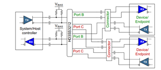

我想使用 USB7206C (微芯片)、其中 UFP 端口为具有 HD3SS3212 MUX 的 USB-C。
我想确认一些信息。
1. HD3SS3212是否适合我的应用? - 10Gbps USB 集线器,最大 USBC 电缆长度0.5 , PCB 线迹长度约50mm 用于 UFP 端口。 或者有必要将多路复用器与转接驱动器一起使用?
2.根据数据表典型应用- B0和 B1连接到 USBC 的第一行。 C0和 C1连接到 USBC 的第二行。 USBC 的第一行被分配给 CC1、第二行被分配给 CC2 RIGHT? 电缆方向检测也取决于 CCx、对吧?
由于我的 PCB 布局、我需要将 B0、B1替换为 C0、C1。 因此、我将1行 USBC 连接到 C0、C1、并将2行连接到 B0、B1。  我可以这么做、对吧? 比我交换它时、多路复用器的电缆方向信号也需要反转、对吧? 因为连接了正确的超速对。
3.  在应用中、我觉得是否需要在多路复用器 HD3SS3212的两侧使用交流耦合电容器? 请帮帮我。 在我使用 USB5744和 TUSB542的第一个设计中、我在两侧使用交流耦合电容器。
谢谢你
Martin

    1. HD3SS3212是否适合我的应用? - 10Gbps USB 集线器,最大 USBC 电缆长度0.5 , PCB 线迹长度约50mm 用于 UFP 端口。 或者有必要将多路复用器与转接驱动器一起使用?[/QUOT]
    这是 USB3.2第2代的损耗预算、50mm 约为2、其中典型 FR4迹线的插入损耗约为2dB。对于 UFP 端口、它应该能够处理8.5db 损耗。
    对于 USBC 电缆、它是标准 USBC 电缆吗? 如果为、0.5b 电缆应满足6dB 损耗要求。
    [quote userid="611371" url="~/support/interface-group/interface/f/interface-forum/1384014/hd3ss3212-application-with-usb-c 根据数据表、典型应用- B0和 B1被连接到 USBC 的第一行。 C0和 C1连接到 USBC 的第二行。 USBC 的第一行被分配给 CC1、第二行被分配给 CC2 RIGHT? 电缆方向检测也取决于 CCX、对吗?
    是的、电缆方向取决于 CC 连接、 当在 CC1上检测到处于适当阈值内的电压电平时、DIR 引脚为高电平。 当在 CC2上检测到处于适当阈值内的电压电平时、DIR 被拉至低电平。
    在 B0/1和 C0/1之间切换时、DIR 将相反。
    [报价 userid="611371" url="~/support/interface-group/interface/f/interface-forum/1384014/hd3ss3212-application-with-usb-c "]  在我的应用中是否需要在多路复用器 HD3SS3212的两侧使用交流耦合电容器、我感到困惑。 请帮帮我。 在我使用 USB5744和 TUSB542的第一个设计中、我在两侧都使用交流耦合电容器。[/报价]
    对于 USB 器件或转接驱动器、需要在转接驱动器或器件的两侧放置交流电容。 但对于多路复用器、虽然它只是路径、如果共模满足多路复用器规格、您只需将交流电容器放置在多路复用器的一侧。 如果不能满足多路复用器共模规范、则需要在多路复用器的两侧使用交流电容器、还需要直流偏置。
    Brian
    是、电缆为标准 USBC 电缆、长度为0.5m。
    您好、
    我还有一个有关交流耦合电容器的问题... 我需要确认一下我是否理解得很好。
    我检查了的共模电压范围 HD3SS3212 为0-2V。
    我也检查了一下 USB7206C USB 3.2 Gen 2 USB3UP_xxxx 和 USB3DN_xxxx 信号引脚上相对于接地的正电压。 . . . 1.25 V.
    在我的应用中、这意味着这个  USB7206C  +  HD3SS3212  我 只能在一侧使用电容器、因为我满足共模规格?! (图7 UFP 或图11?)
    谢谢你
    Martin
    尊敬的 Martin:
       您以上  关于交流电容的陈述 是正确的。
      因此、HD3SS3212应该适用于该应用。
    Brian
    哪种图形更好... 应用的图7 UFP 或图11? 或电容器放置仅取决于我的 PCB 布局?
    谢谢你
    Martin
    图7更好。
    Brian
