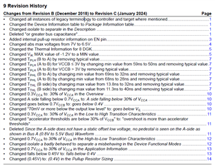

客户希望根据  TCA9617ADGKR 数据表的修订版 C (2024年1月)了解电气规格、尺寸和功能是否有任何变化。
您能帮助检查吗? 谢谢。
    尊敬的 Yu-Chen:
    这里是从版本 B 到版本 C 的修订版本列表
    Tyler
