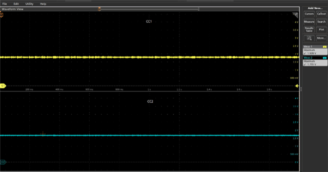

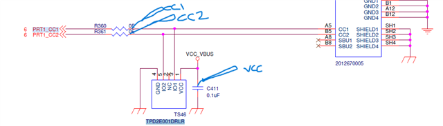

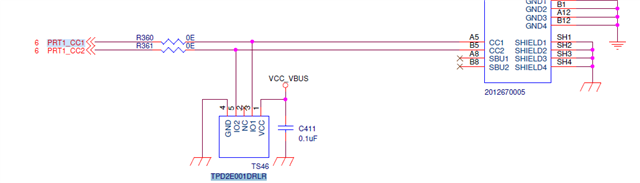

我们 在设计的 CC 引脚中使用 TPD2E001DRLR TVS 二极管、我将原理图上传此处
我们遇到了问题、例如当我们将器件插入到 C 型插座时、CC1引脚降至1.928V、CC2降至1.755、这与 CC 逻辑相反、其中 CC 引脚在内部通过3.3V 上拉至集线器。

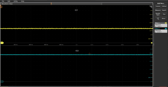

但是、当  移除 TPD2E001DRLR 时、CC 逻辑开始正常工作、CC1与1.924V、CC2与3.3V、 我在此分享 CC 信号探头的详细信息。
您能解释为什么  TPD2E001DRLR 即使其击穿电压大于10V 也会使两条 CC 线路中的电压降低吗?
其他情况下、该 TVS 二极管仅适用于 USB2.0 DP DM 信号、它不能正常用于 CC 引脚或其他控制引脚?
TVS 二极管
无 TVS 二极管

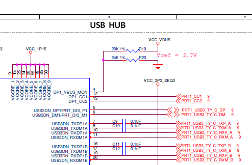

    是的、您选择的是正确的 CC1电压在两种情况下都不会变化、但在安装了 TVS 二极管时 CC2会压降。 这就是这里的问题、CC2应该处于上拉 stag 中?
    我在这里分享 Microchip 的 USB 集线器 USB7216C 的器件型号

    CC 线路中没有其他元件 从 TVS 二极管直接连接到集线器
    您能否尝试在现有 PCB 上安装一个新的 TVS 二极管单元、看看问题是否仍然存在?
    是的、我们的确 在 CC 线路中使用了两个 PGB102ST23WR 器件、这一次我们不会遇到这个问题、它运行正常。

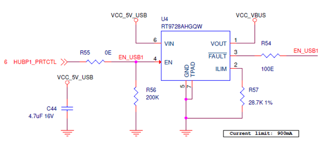

    我对 TPD2E001DRLR 二极管的 VCC 引脚有疑问、在 I/O (此处为 CC 引脚)信号得到配置之前是否存在任何类似 VCC 的序列?  因为在我们的案例中,我们使用负载开关在 CC 配置后供电,其中 TPD2E001DRLR 的 VCC 引脚 连接到负载开关的输出。

    另外、能否进一步介绍负载开关场景? 在此事件期间、VBUS 和 CC 线路上的电压/电流是多少?
    我在这里分享负载开关的原理图。 没有 CC 配置时负载开关无法启用。 TPD2E001   TVS 二极管不支持将 USB 集线器用于 CC 配置、我在第一个评论中提到了这一点

    我们发现另一件事是在 CC 配置期间、  TPD2E001  从 I/O 引脚向 VCC 引脚供电、这意味着此器件具有泄漏功能。 我在这里共享波形。 根据我的理解、TVS 二极管在 TPD2E001的 VCC 引脚中没有外部电源时、获取正向偏置并通过 VCC 引脚为器件供电。 您能确认吗? [报价]
    当您在图中提到"不带/带连接设备"时、这是否显示没有任何保护器件的应用、然后是带 TPD2E001的应用?
    TPD2E001只有 在出现负信号时才应变为正向偏置、因为器件将钳位在反向击穿区域。 当器件未涉及瞬态事件时、可能会漏出一些电流、但只要电压在工作电压下、最大额定电流为100nA。 从您的图表中可以看到、好像连接了器件、CC 和 VCC 引脚在没有连接器件的情况下只能看到一半的电压、我不确定导致这种情况的原因。 您能否发送测量设置的图表或图片?

    我从电路板中的以下位置探测信号、其中  TPD2E001  安装。 从这里我可以看到 已连接和未连接 USB 器件时的上述波形。 在上面的波形中、当我们连接 USB 器件时、我们在 CC2引脚中获得了 CC 配置。 但 CC1需要使用3.3V 上拉
    但它会降低电压并将其提供给 VCC 引脚、CC1的3.3V 会下降为 = 1.76 (CC1)+1.12 (VCC 引脚)+剩余 TVS 二极管正向压降。
