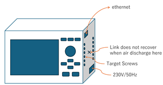

    如果可能、我可以索要测试设置的图片吗?
    • 我可以问 客户在哪个位置执行空气放电、以获得 C 级性能、或者链路无法恢复?
    • 我想问一下客户在哪个位置执行接触放电

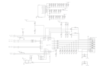

    如果可能、我可以索要客户的原理图吗?
    Hillman Lin
    就像这样
    此 MAC 信号通过两个连接器连接到 Zynq。
    SGMII_TXD 在 Zynq 侧有一个100nF 的电容器

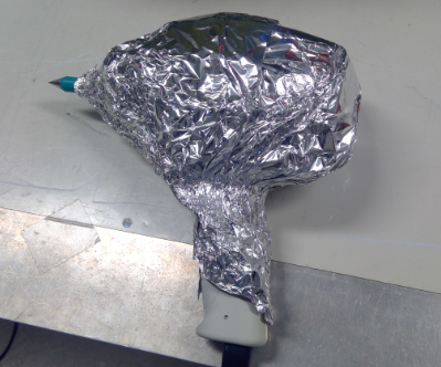

    此外、用铝箔包裹放电杆可解决此问题。
    因此、我相信不是静电、而是电场产生影响。
    山崎博昭
    尊敬的 Hiro-san:
    感谢您分享这些信息。 缠绕将减少来自 ESD 杆的辐射噪声。
    以下是基于您提供的原理图的一些建议:
    • 移除 ESD 二极管是否对链路丢弃情况有所帮助?
    • 您是否还可以尝试覆盖电路板上的 Rbias 路径、看看这是否有助于提高 ESD 性能?
      • 我想问一下布局中是否有靠近 Rbias 路径的信号线或 MDI 线?
    Hillman Lin
    感谢你的评分
    移除二极管对链路压降没有帮助。
    我用铜箔覆盖了 Rbias 路径、但情况仍然不好。
    MDI 信号的 TD_M_D 似乎最接近 RBIAS 线
    山崎博昭
    尊敬的 Hiroaki-san:
    我想对您的 ESD 设置检查的另一件事:
    • 执行测试时、您的 RJ45屏蔽或连接器接地是否具有到接地端的低阻抗路径?
    我还意识到、您使用的是短中心变压器、而不是分立式中心抽头变压器。 这很可能会导致 C 类性能。 短接中心抽头变压器将增加模式转换 和串扰的可能性。 它也将影响 自动 MDIX 链路恢复。
    Hillman Lin
