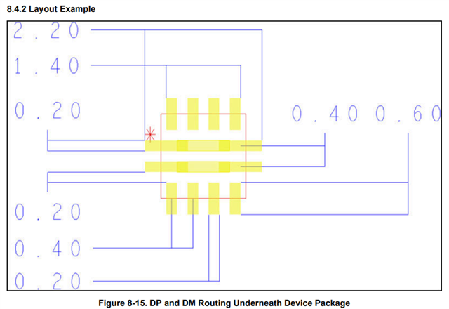

当我用 USB2.0连接定制板和第三方产品时、发生了协商错误。
我希望通过在 USB2.0数据线上安装转接驱动器、信号会得到改善。
由于数据线上发生了错误、TUSB211A 似乎适合我的用途。 你有什么建议吗?
另外、在我的系统中安装 TUSB211A 时、我想确认是否可以将其与 TUSB542、TUSB322I 和 TPD6S300一起安装。

    尊敬的 Conor:
    TUSB211A 应该能够改善您的 USB2信号、是的! TUSB542、TUSB322I 和 TPD6S300也不应引发任何问题。 TUSB542是 USB3转接驱动器、TUSB322I 是 Type-C 配置器件、TPD6S300是 Type-C 端口保护器、所有这些端口保护器不与 USB2信号交互、因此不会出现问题。
    下面是我的建议:
    • 确保遵循典型应用和布局设计要求。 不需要断开 USB2线就可以包含 USB2转接驱动器、信号只需通过相应的引脚(D1/2P、D1/2M)进行连接即可。
    • 对于初始设置、我们建议从较低的设置(例如 Boost 1)开始、以确保不会发生过度补偿。
    • 为了实现器件运行、请确保在通过 USB2线路发送任何数据之前为 USB2转接驱动器供电、以确保其正确启用。
    如果您有任何其他问题、敬请告知。
