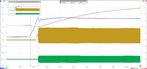

    Brian、您好!
    这是上电序列:红色轨迹为3.3V、蓝色为1.1V、绿色为 GRST
    Davide
    您好、Davide:
     是否可以在 GRSTz 上添加2uf 电容?
    好的
    Brian

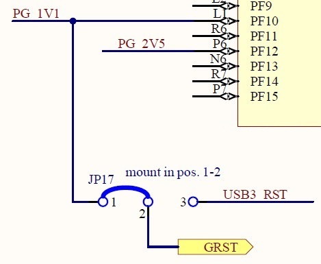

    您能否发送原理图进行审阅?
    好的
     Brian
    Brian、
    USB3部分:
    1.1V 电源部分:
    和 GRSTz:
    USB3_RST 是 ARM 微控制器提供的数字输出、可 连接到 TUSB7340 GRST。 目前该信号连接到 1.1V 稳压器的 PG 输出。
    Davide
    您好、Davide:
      我没有看到任何原理图问题。

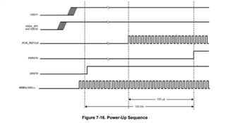

    1: 是否可以删除已安装的 EEPROM?
    2: 您能否检查 XIN 48Mhz clk 和 PCIe clk 是否符合以下时序规格?
    好的
    Brian
    Brian、您好!
    1:未安装 EEPROM
    2:这是时钟启动顺序:
    (蓝色:3.3V、红色:GRSTZ、绿色:PCIe REFCLK、棕色:48MHz 时钟)
    PERST 是由单板计算机控制的、在此序列中被置为无效的时间很长(>3s)。
    100Mhz 时钟由单板计算机生成、并分布在 VPX 总线上。 我们还可以 为 PCIe 时钟使用本地100MHz 振荡器。
    我还尝试使用本地时钟、但在本例中未在 PCIe 总线上检测到主机控制器。 分布式时钟的唯一区别是、它在3.3V 稳定后大约6ms 开始、而分布式时钟在上电时立即启动。
    Davide

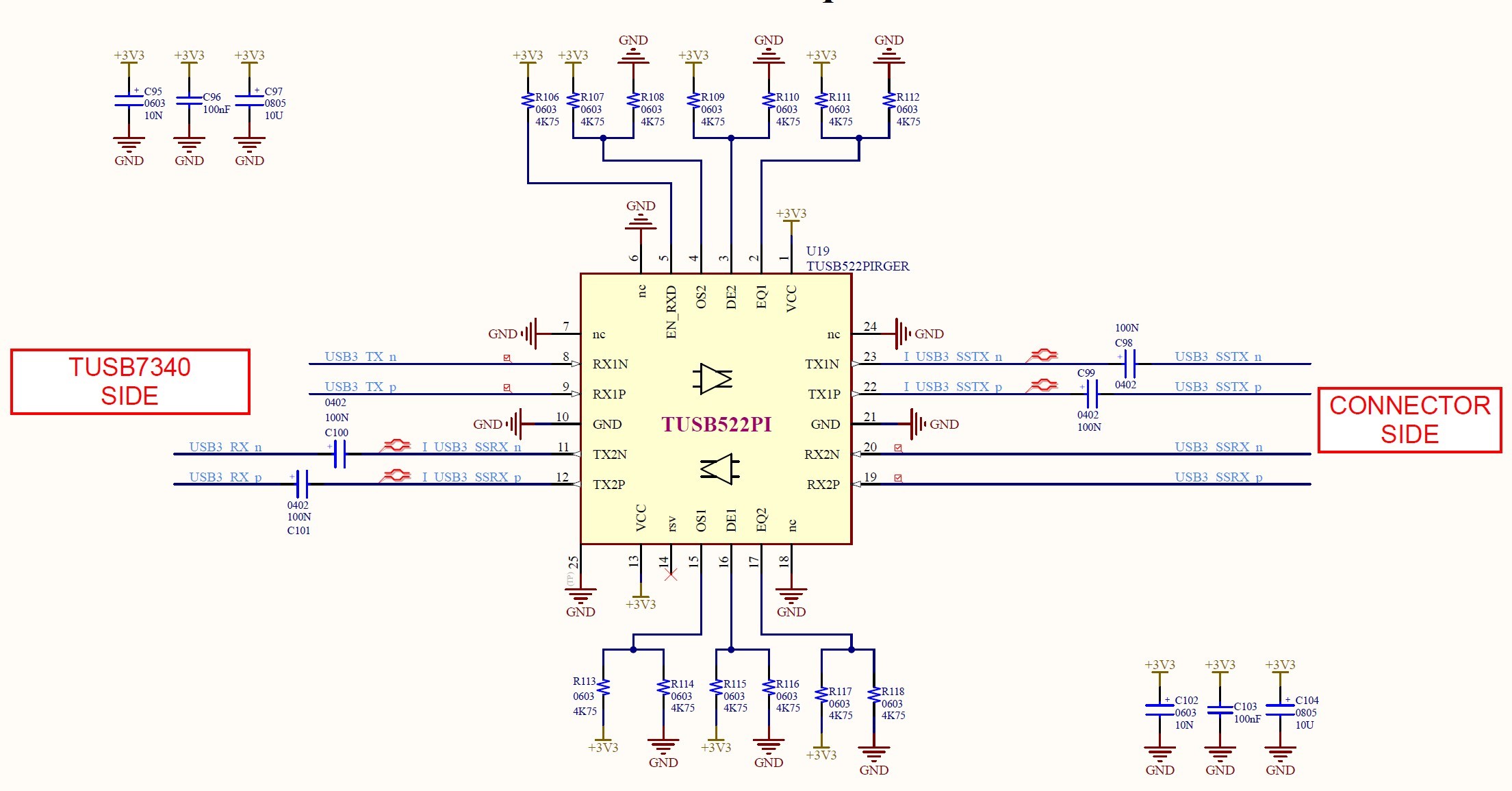

    在我之前的说明中、我遗漏了一个详细信息:端口1和端口2 (这 是我们设计中唯一使用的端口)不直接连接到 USB3连接器。 我们在 USB3连接器之前就有一个 TUSB522PI 转接驱动器。 这是原理图:
    在实际配置中、未安装 R108、R111、R113、R115和 R117:当该器件被识别(在 Linux 中)时、它以 USB3速度工作、所以我认为均衡/去加重输入设置正确。 我们过去使用过这种转接驱动器、但没有出现任何问题 (使用不同的主机控制器)。
    此问题似乎在设备初始化中。
    正如我写的、如果在启动时已连接 USB 设备、这似乎有助于控制器正确初始化
    转接驱动器 在此行为中是否会产生一定的影响?
    Davide
    您好、Davide:
       端口1/2到 TUSB522之间的布线长度、可能是 EQ 设置不正确。
     我还注意到、  TPS62825A  是 以 2.2Mhz 开关的直流转换器、该噪声 会影响内部 PLL 性能。  您需要添加   至少适用于直流转换器的铁氧体磁珠。
    Brian
    Brian、您好!
    转接驱动器和 USB3连接器之间的布线长度约为15mm。 但我们必须管理一根连接到此类端口的0.5m 电缆。
    我们在以前的设计中使用了相同的 EQ 设置和元件放置、其中我们有相似的信号路径、并且它们运行良好。  当前设计的新条目 是 TUSB7340。
    关于直流/直流转换器、您是否意味着在直流/直流输出和 TUSB7340 1.1V 电源线之间添加铁氧体? 在当前的 PCB 版本中、我们没有执行此操作的物理空间。 我可以尝试移除 TPS62825A 并从外部连接1.1V LDO 来代替它。
