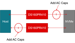

    我正在尝试将转接驱动器放在带有 Intel 处理器的 COM HPC 模块(主机)和 NVMe 驱动器之间。 转接驱动器将放置在载板或主板上。 HPC 模块在 TX 方向有电容、在 RX 方向有 NVMe。 以主机为基准的 TX 和 RX。 如果我要直接连接它们、主机上不需要电容器。
    我假设我不需要转接驱动器两侧的电容?

    我假设我不需要转接驱动器两侧的电容?
    根据您所说的内容、转接驱动器任一侧已有电容器。  无需重复。

    我假设我不需要转接驱动器两侧的电容?
    [报价]
    • 下图是否代表设计中当前存在的交流电容器?

    David、
    电容器
    否 首先、我有两组转接驱动器。 您只绘制了一张。
    从主机到 NVMe
    主机侧有电容、但 NVMe 没有。 我是否需要添加从转接驱动器到 NVMe 的电容?
    从 NVMe 到主机
    NVMe 有帽、但主机没有。 是否需要在转接驱动器和主机之间添加电容?
    换句话说、我是否需要在电路的 TX 和 RX 转接驱动器的输出端添加电容器? 输入端有该信号、因此我不需要添加它。
    我明白了吗?

    尊敬的 Divakar:
    感谢您澄清您的设置中存在的交流耦合电容器。
    根据此说明、您需要在转接驱动器的 TX 之间的每个方向添加交流耦合电容器、因为转接驱动器需要在其 RX 和 TX 上进行交流耦合。 也就是说、在转接驱动器和 NVMe (系统的 TX 侧)之间以及在转接驱动器和主机(系统的 RX 侧)之间。 我在下面说明了这些电容器的所需位置。

    谢谢 David
    我在转接驱动器的输出中添加了0.22uF 电容器。
