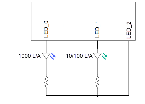

只是为了确认我的想法。
我需要两个 LED、一个用于显示10/100链路/活动闪烁、另一个用于显示1000个链路/活动闪烁。
此类配置不是直接可用的、但可以通过将三个 LED 组合成两个来实现:
(为了清晰起见、省略了 Strpets)
要求对 LED 引脚和极性进行以下配置:
LED_0 = 0101:已建立1000BT 链路-高电平有效
LED_1 = 1000:已建立10/100BT 链路-高电平有效
LED_2 = 1011:已建立链路、闪烁表示发送或接收活动-低电平有效
这样可以吗?
    这是一个相当创造性的应用、不是我们将看到的用于 LED 引脚的典型应用。 话虽如此、此配置应该可以正常工作。 我可以看到、在全部3个 LED 均未激活的情况下、LED2将驱动为高电平、而 LED0和 LED1则驱动为低电平。 在此配置中、LED 不应亮起、因为与 LED 之间的电压极性相反。 在建立链路的情况下、LED2将被驱动为低电平、而2个 LED0/LED1中的一个将被驱动为高电平、从而激活该特定 LED。
    此致!
    Vivaan
    好的、谢谢。
    需要在进入原型设计阶段时对其进行测试...
