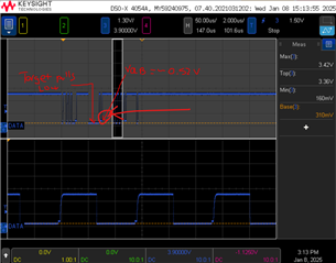

    我将检查探头侧、它确实 在 DUT 引脚附近测量了 VolB、但它仍然与下图类似

    什么是"基本"测量值? 我不熟悉这个示波器测量。
    您是否可以尝试使用示波器光标来查看它们是否与基准测量值匹配? 使用光标来测量低电平周期。
    如果这些不起作用、您可以偏置 SDAA = GND 并测量 SDAB 吗? 将输入保持在低电平与数据表中的测量方式相同。

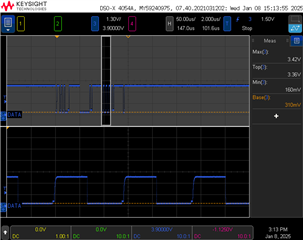

    我们的测量结果如下图所示、一个是在输出侧(AT 引脚)探测、另一个是在 GND 上探测

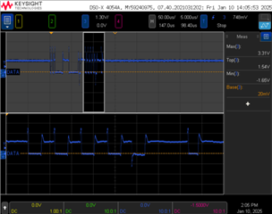

    我们尝试使用 SDAA = GND 并测量 SDAB,但波形看起来不好,请看下图,我不确定如何让 VILA = 0V ,因为我们在阳极的电源是1.8V,我们不能关闭它。

    VILA = 0V 表示接地其中一个端子。 SDAA 或 SCLA。 一旦输入为低电平(GND)、就可以在输出 SDAB 或 SCLB 上测量干净的直流电压。
    I2C 信号此时不应运行。 这只是为了测试缓冲器的输出。
    这可能是探头中的变化。 您是否在同一通道上尝试过不同的探头以了解它们是否产生不同的电压测量值?
    另外、基极(3)测量实际测量的是什么? 是低电平信号的平均值吗?

    结果表明、最高可达0.45V、这就是积分
     Base3是平均 VOL

    此示波器捕获看起来 B 侧由目标器件从外部驱动、因此基极(3)电压为310mV、远小于缓冲器的静态电压失调输出(大于0.45V)。
    在第二个示波器捕获中、缓冲器会产生~0.52V 的低电压。 缓冲器在 A 侧驱动低电平、并在 B 侧输出上重新驱动此信号、其电压约为~0.52V。 您将注意到、当缓冲器释放高电平时没有基座电压阶跃。
    我们是否确定在将输出电压与数据表进行比较时测量的数据和方向相同? 缓冲数据的方向在此至关重要。

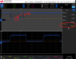

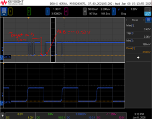

    其中0.52V 在数据表中提供。 它是驱动 A 侧低电平时 B 侧上的失调电压。 在客户的示波器捕获上、我认为它显示为红色。

    位置为红色表示这里?
      实验板1
      董事会2.
    图片是测量板1和板2、我的问题是如何导致不同的1通过和1未通过。 低电平是什么意思?

    当 B 侧的 I2C 目标器件将 SDAB 线路拉至低电平时、它会拉至应小于0.4V 的不同 VOL。
    在您复制的第一个捕获中、base (3)= 310mV、我假设这是目标拉低的 VOL。
    在第二个示波器捕获中、我看到基极(3)= 540mV、这表明缓冲器 A 侧的器件正在拉低、这将导致 B 侧~ VolB = 0.52V 上的输出电压。 示波器测得的值为540mV、这表明这是缓冲器输出电压。
    这两个示波器捕获看起来不是同一个 I2C 帧? 第1个捕获看起来是从 B 侧到 A 侧进行通信、ACK 位发生在 A 侧到 B 侧。
    第2个示波器捕获看起来是从 A 侧到 B 侧进行通信、ACK 位发生在 B 侧到 A 侧。
