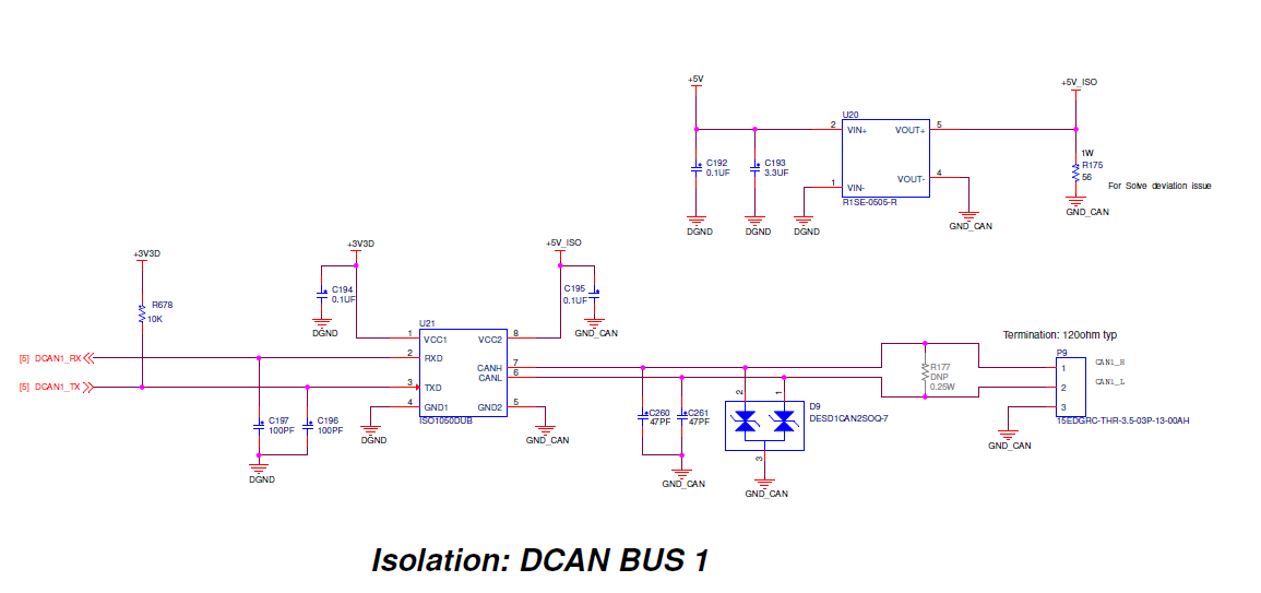

 我们在 ESD 测试等级3 6kV 接触放电、空气放电8KV 下失败。  接触放电4KV 正常。
这是原理图。 您能否提供一些关于如何提高系统级 ESD 性能的建议?
谢谢。
    您好、Oliver、
    您能否描述一下系统级 ESD 所应用的冲击点?
    1、它是否在 CANH/CANL 和 GND_CAN 之间?
    2、它是否在 CANH/CANL 和 DGND 之间?
    是否在 CANH 和 CANL 之间?

    感谢您使用我们的 E2E 论坛。  除了 Kote 的上述问题之外、您能否澄清"故障"机制-测试后 ISO1050或 TVS 是否损坏? 所需的目标是什么级别的性能- 8kV 接触?
    假设您在撞击 CAN 引脚 w.r.t 本地接地(="GND_CAN")、并且鉴于器件的已知性能、 提高 IEC ESD 性能的一种方法是选择良好的外部保护组件 、尤其是本例中的 TVS。
    发生 ESD 冲击时、我们希望 TVS 首先触发、并将电流从 DUT (ISO1050)引导至本地接地(GND_CAN)。 发生这种情况时、TVS 击穿和钳位电压都很重要。 这两个参数取决于 TVS (IPP)检测到的峰值电流、并记录在 TVS 数据表中。 通常、随着 ESD 冲击水平的提高、峰值电流(IPP)也会升高、因此当 TVS 启动时、钳位电压会升高、如 TVS 数据表中所示。
    • TVS 的击穿电 压应略高于器件的共模工作电压(在本例中为+/- 12V)、以便不会干扰正常运行。
    •  同时、TVS 的钳位电压额定值应在 ISO1050的绝对最大额定值范围内(-27V 至+40V)、以便 TVS 按预期保护器件。 如果 TVS 的钳位额定值超过器件的绝对最大值、则可能会出现问题。
    我看了上面原理图中使用的 TVS。 我在 这里选择了一个示例 、您可以看到钳位电压额定值为40V。 这在正极侧是微不足道的、但在负极侧将是棘手的、因为它将超过-27V。 此外、在较高的电流(较高的冲击水平)下、钳位额定值会上升至70V、这可能会损坏器件。
    希望这对您有所帮助。
    Abhi

    是否在 CANH/CANL 和 GND_CAN 之间应用了冲击点?
    IC 未损坏、只是数据受到干扰。 误差率会增加。
    谢谢。
