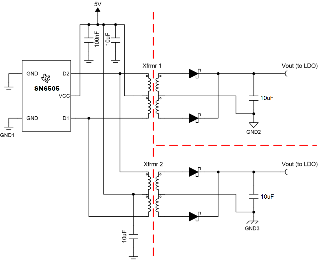

器件型号:SN6505B
有一个目的是为我们系统中的两个 CAN 模块开发2个单独的5V 隔离式电源。
能否使用单个 SN6505B 栅极驱动器驱动两个变压器以生成2个电源。
如果可行、此类设计的设计注意事项是什么?
    您好、Mutum、
    感谢您发帖到 E2E! 可以使用单个 SN6505B 和两个变压器生成两个隔离式电源、如下面的原理图所示:
    需要牢记的主要考虑因素是 SN6505只能在电源的初级侧灌入1A 的电流、因此其5W 的生成能力在两个电源之间进行分配。
    我是否可以提供其他信息? 请告诉我。
