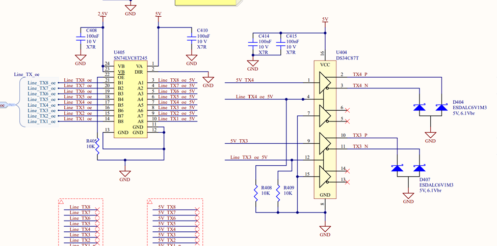

有关我们如何使用 SN74LVC8T245、请参阅下面的电路。  数据在 B 处输入、 在 A 处输出。您建议在为输出 (VA) 上电之前为输入 (VB) 上电。  我们做的恰恰相反。 我们电路板上的电源时序使得 VA (5V) 在 VB (2.5V) 之前出现。  从 5V 生成 2.5V 电压。  OE 使能以 VA (5V) 为基准。  下拉电阻 (R405) 已被移除。  现在、我们在 OE 上有一个 10K 上拉至 VA (5V)、这在下面的电路中没有反映。  VB (2.5V) 启动时、A 处输出的状态是什么?  输出是否在保证的三态(高阻抗)状态下、直到 VB 达到有效电平 1.65V(即最小 VCC 电平)(即使 VA 已经为 5V)?

    由于/OE 下拉电阻已移除并替换为上拉电阻器、因此即使 VB 完全上电、输出 A 的状态也将保持高阻抗。 \
    控制输入 (/OE 和 DIR) 以 VA 为基准。 在 VA 完全供电且/OE 拉至高电平时、VB 可以为 0V 或 2.5V、输出将始终保持为 Hi-Z。
