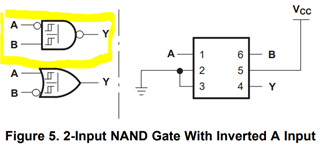

所有8引脚封装单稳态器都只有Q作为输出,Q为正脉冲。 我正在寻找一 个小的封装,比如 DSBGA (8) 1.91 mm ×0.91 mm ,但是有/Q输出;IOW, 一个负向脉冲。
我没有找到这样的零件。  您必须使用16引脚封装才能找到具有Q和/Q输出的此功能。 我无法负担添加组件来反转信号或浪费额外电源的费用。
如果此零件不存在,以下是我尝试使用最小的零部件在尽可能小的空间内完成的操作:
目标:在检测到0至5V信号的正沿时,可能会发出噪音,因此不是干净的边缘,因此我需要施密特触发器输入,我需要在3.3V和GND (100us或左右)之间生成负脉冲(高-低-高) ,以重置IC。
    您好,
    对于最简单/最小的解决方案,我建议使用此电路:
    对于安全门,您可以使用SN74LVC1G57。  它可以轻松配置为单反向输入与非门,具有可耐5V过压的施密特触发输入,并且采用非常小的封装(DSF为1 x 1 mm)。 您只需将电源设置为3.3V即可确定输出。
    我在上面选择的值应该能让您在100us的起始脉冲宽度的圆珠笔-电阻器可以稍作调整,以便在需要时让您更接近。
