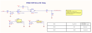

你(们)好
我们的 DIN SN74LVC1G17有一个很好的新器件!
请帮助确认 SCH 是否正常?
    一切看起来都不错。
    实际上并不需要 U14 (仅 U15就能够驱动输出信号)。 我想您想在调试期间强制输出为低电平吗?
