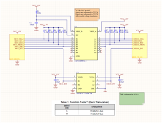

我正在实施一个使用 I2C 接口的新传感器(电源电压为1.8V)、而我们的主机 MCU 使用3.3V。
除了 I2C (SDA、SCL)、这个传感器还有以下引脚:-
1个开漏(RST)
2 x 推挽(PROG、DIR)
1个 INT (需要方向控制)
对于此应用、我 将使用 LSF0108 + SN74LVC2T45DCTR。
到目前为止、我无法成功沟通、也无法确定发生了什么错误。
随附的是连接图、您能否查看它并告诉我您是否有任何建议?
    R10和 R11是必需的。
    DIR 输入可耐受过压; 无需转换该信号。
    我看不到为什么 INT 信号需要方向控制的原因。 您为什么 不简单地将其路由到 LSF?
    感谢您的意见!
    我还尝试使用2.2k 添加 R10和 R11、但仍然有问题。
    只是为了确认、我认为  SN74LVC2T45DCTR 上的 DIR 引脚以 VCCA (1.8V)为基准?
     您是否认为 SN74LVC2T45DCTR 上的 DIR 引脚可同时支持3.3V 和1.8V?
    传感器的 INT 既不是推挽式也不是开漏、传感器制造商建议使用带方向控制的电平转换器。
    除了需要 R10和 R11之外、您认为其他连接是否正常?
    理论上、所有其他连接都应该正常工作。
    到底什么不起作用?  您是否有示波器迹线?
    什么是传感器模型?
    从我目前的情况来看、除了 SDA 引脚从低侧(1.8V)到高侧(3.3V)之外、所有引脚都按预期工作。
    似乎几乎没有数据丢失。
    下面有两个捕获、一个是好的、一个是坏的、供您参考。
    我们使用的 I2C 是快速模式- 400kHz、您认为这会导致此问题吗?
    来自传感器的地址响应不正确、随附的是 LSF 捕获。 上面是捕获。
    上述捕获是使用来自 SparkFun 的另一个电压转换器进行的。 传感器响应正确。

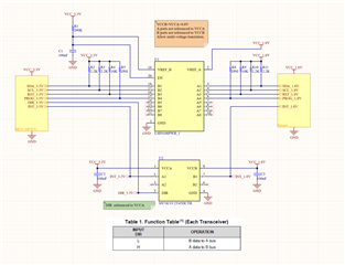

    你好、Yan、
    最好使用示波器测量这些信号、以便我们可以准确地查看发生的情况。
    在与我们的固件团队进行一些测试后、问题可能是由我们的固件引起的。
    我们将花费更多的时间进行故障排除。
    我想再次与您确认、SN74LVC2T45DCTR 上的"DIR"引脚是否可以由我们的主机 MCU (3.3V 电平)直接控制?
    偶数 VCCA 为1.8V?
    再次将原理图连接到此处。
    我想 我错过了74LVC 系列、 它不需要 VCCA>VCCB 或 VCCA <VCCB.
    我已经更新了原理图、您能查看一下吗、告诉我它是否正常?
    你好、Yan、
    Dir 输入可耐受过压、最高可处理5.5V 电压、因此较旧的配置正常。 对于当前原理图、我建议向通道2 I/O 添加弱下拉或切换到 SN74LVC1T45 (单通道版本)。 这是为了避免节点悬空。 除此之外、一切看起来都很好。
    感谢您的输入。
    是的、我们计划最终切换到单通道版本。
    Thansks
